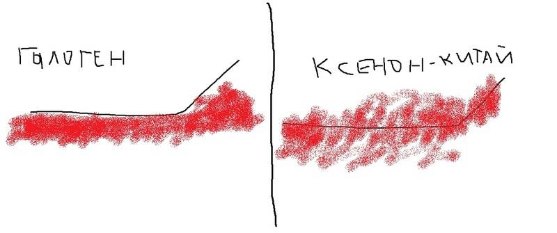

    я вот думал если уже и колхозить ксенон, то ставить только линзованный комплект, порывшысь на ebay подобрал 2 варианта линз: , у этих линз диаметр 92мм в окружности и примерно 148 в длинну, полазил возле фары с рулеткой и как-то закрались сомнения а влезет ли? Потом еще порылся и нашел второй вариант: тут уже линза поменьше 81мм и 125. Может у кого есть отражатель, чтобы нормально замерить радиус возле цоколя в который лампочка вставляется. И кто знает в чем отличия маркировки G1, G8?
    0
    на тему G -
