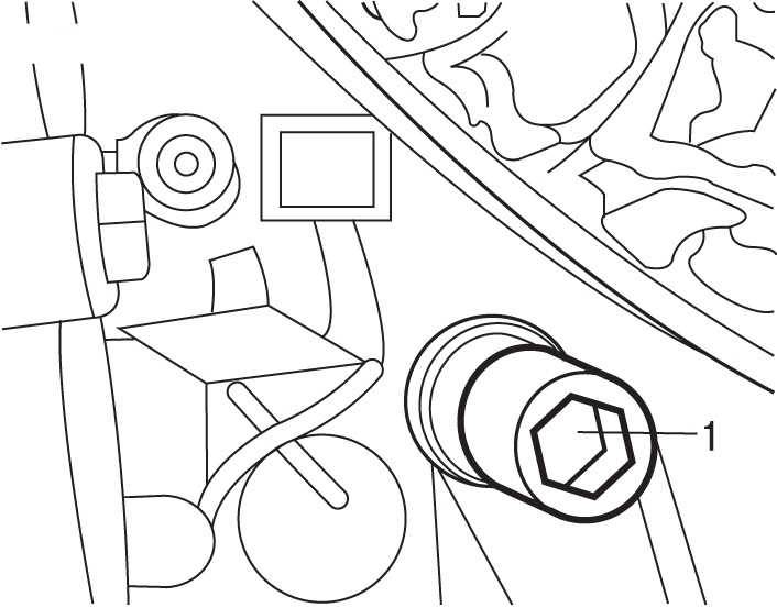

Подымаю тему, там под этим болтом  есть шайба ? Артикул есть у кого ? Полюбому ее менять же нужно. Сервисбокс облазил и не нашел этого болта.
DW10ATED 307.
Peugeot 307 (3a/c) 2003г.в.  2.0 HDI 110  RHS (DW10ATED) 79kw (107л/с )
VF33CRHSB82846544
