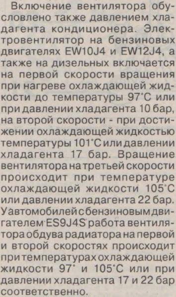

на радиаторе никаких датчиков нет!
проверить резисторы поз 5 и 6.
просто прозвонить тестером эти резисторы.
начать с нижнего(серый). звониться должны 1 и 3 клемма.
если цел предохранитель 30 А, как в вашем случае.
дополню ....
почитайте вот здесь про резисторы
Сообщение отредактировал Zholtykot: 07 August 2012 - 08:42

Я бы сначала проверил термопредохранители в резисторах 8 и 9. У меня первая скорость включается примерно при 93 гр., вторую не засекал, но читал, что в диапазоне 103-107 гр. При выключенном кондиционере крутится только правый по ходу вентилятор радиатора, при включении климы и на холодном моторе включаются два вентилятора на первой скорости. Вентилятор радиатора можно проверить сняв фишку с датчика на термостате. У знакомого сгорел сам мотор вентилятора кондиционера.
