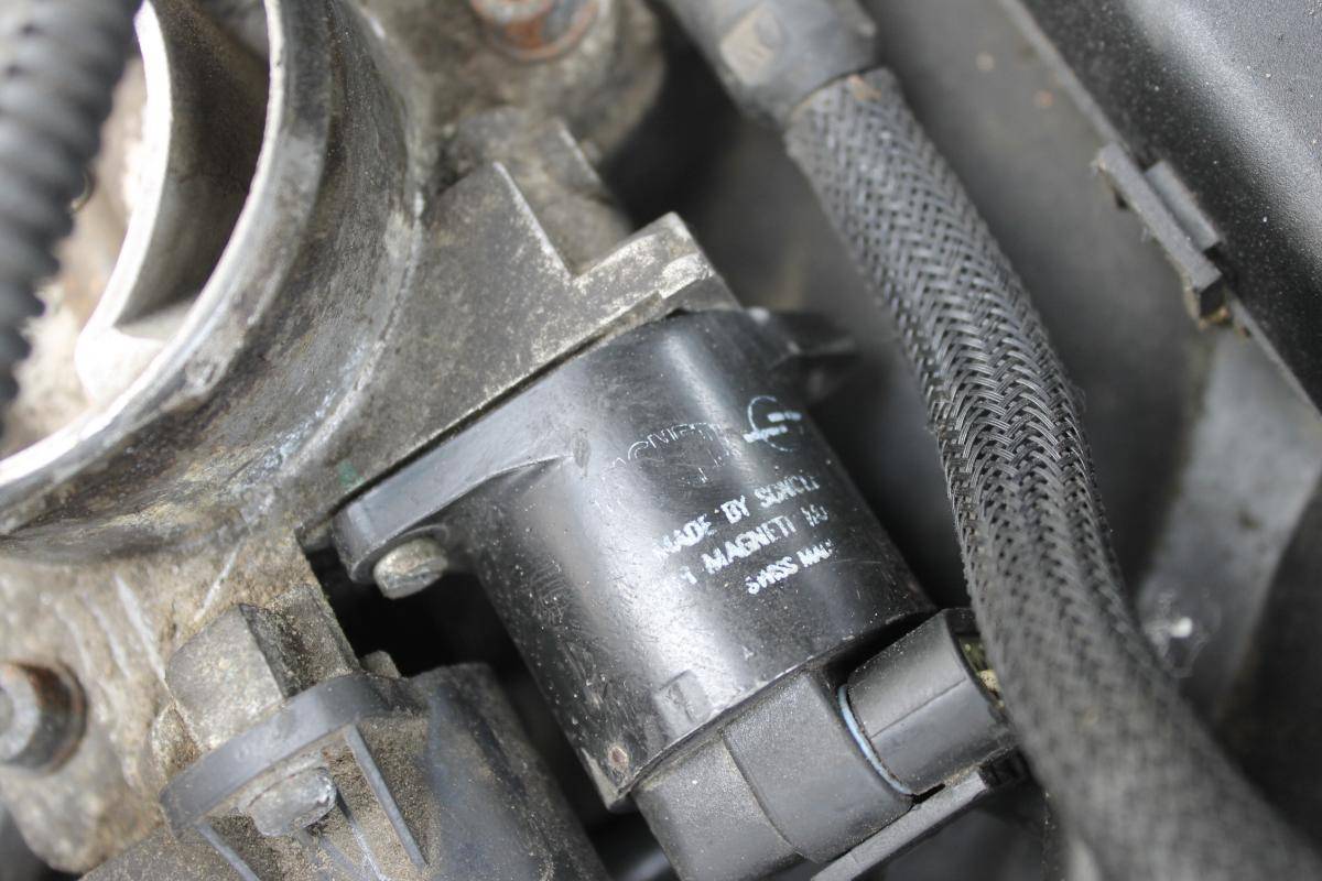

С приходом осени опять словил свою проблему.Двигатель 2.0 бензин EW10J4 RFR. Симптомы очень явные - заводится машина отлично, в режиме прогрева ХХ весьма стабилен, едет тоже хорошо. На полностью прогретом двигателе тоже никаких проблем нет. НО! В тот промежуток времени, когда машина уже почти прогрелась и стрелка датчика температуры почти стала на 90 градусов - начинается свистопляска. Пропадает стабильность холостого хода - машина начинает сама подгазовывать до 1000-1500 оборотов. После каждого самопроизвольного подгазовывания сильно сбрасывает обороты и может заглохнуть. При наборе скорости пропадает тяга (как будто кто-то за хвост тянет сзади), ощущаются легкие подергивания. При езде на включенной передаче, но отпущенной педали газа, машина дергается как паралитик, видимо, пытаясь подгазовывать. Так же становится сложнее тронуться. Все это происходит в течение минут пяти, причем летом этого не наблюдается, проявляется только весной и осенью.Как только машина прогреется полностью - опять ведет себя как примерный воспитанный лев. Вчера вечером почистил заслонку, РХХ, побрызгал промывкой и протер датчик, который торчит над дроссельной заслонкой - никакого результата. Явно дурит голову какой-то датчик. Подскажите, пожалуйста.

С моей проблемой придется дождаться, чтобы машина полностью остыла, потом ехать кататься и ловить момент, который по закону подлости может и не проявиться. Самый большой минус плавающей проблемы - сложность ее диагностики. Сам я попробую отмыть лямбду. Хуже ей не станет, а мне станет ясно - в ней дело или не в ней.
