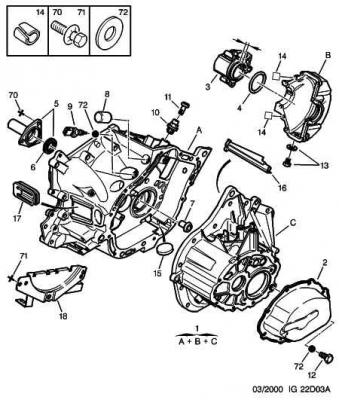

    У меня на ml5c тоже нет контрольно-заливного отверстия. Даже отлива на крышке дифференциала нет' как на фото. Но судя по уровню расположения - нижний край отверстия датчика спидометра находится на уровне отлива.
