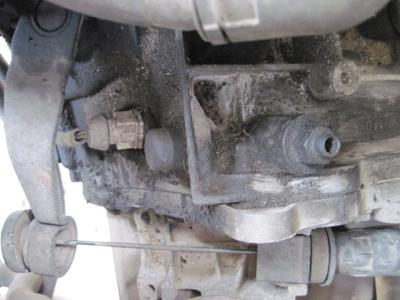

    Посторонние шумы в КАРОПКИИзображение
    Исправить бы надо.
