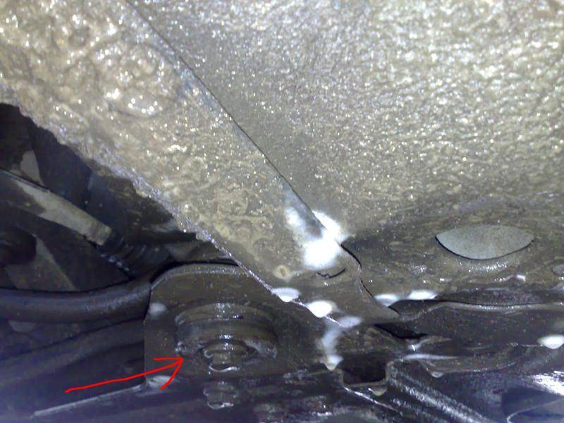

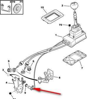

    проверьте правильность установки "косточек".
    верхняя на палке кулисы - устанавливается на мкханичм , отвечающий за ход "влево-вправо"
    нижняя косточка на палке - крепится к детали 9. деталь 9 - неподвижна
    длиная косточка - крепится к рогатке с шаром с одной стороны и на КПП к тяге "вперед-назад"
    ищите ошибку в подключении
    Да на СТО сказали по-другому никак не получиться. Вроде как вы написали так они и ставили.
    0
    если у тебя кулиса ушла вперед - значит вопрос в тяге 4. по симптомам она у тебя короче чем надо. пара миллиметров решает. внимательно осмотри ее на предмет регулировки или сварки. бывает что при демонтаже они ломаются... ну и как следствие мастера могли поставить "похожую" или сделать из двух.
    также осмотри сам пластиковый шар на детали 2 - он должен быть внутри отверстия в палке кулисы
    0
    Спасибо. Завтра буду смотреть все. Как что отпишу)

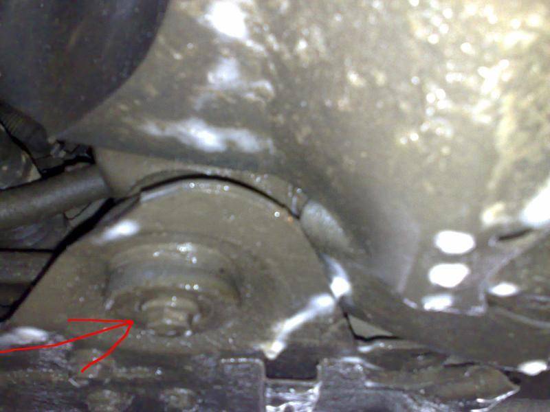

    У меня была та же проблема, прилив есть -- пробки нет, но у меня вместо датчика скорости ( обведён на фото) стоит заглушка. Она прикручена одним болтом. Я снял её и заливал масло через сапун. Как только начало вытекать масло через отверстие, которое закрывает заглушка -- уровень.
    0
    Спрасибо за ответ
