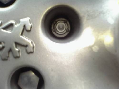

Купил Пежо 406, диски литые, стоят секретки. Подскажите, где можно или найти ключ, или того кто эту байду снимет. Срочно!!! Slavyan_d@list.ru 029 766-90-66
Расскажу Как я снимал секретки - подъехал к сварщикам (теплотрасу ремонтировали возле дома) и они мне изнутри приварили гайки на 19 к этим секреткам, в смысме сварной шов был внутри гайки, ну а потом все просто откручивается и ставятся обычные болты, заранее купленные на рынке.Кстати ключи от других секреток не подходят - наверное на то они и "секретки"

Да с этим ващето беда. ciklop тебе прям на дисах варили ??? Диски железные или литье? У мня мужику на додже атомат сломался колесо нада снять - подлездь как то толь сорвали толи отломали часть болта - не скрутить - так болт встал в 200 тыщ и подпорченый диск Slavyan не пугаю просто на заметку (если варить)

С литья снимал. Если сварщик грамотный , то он ток отрегулирует нормально и ничего не попалит

Короче рассказываю: был на шиномонтажах и СТО на Слободской, Аэродромной, Чкалова, Володько и прилегающих к ним территориях. Уй в нос!!! Или "мы не снимаем", или мол "все секретки снимаем, а вот именно такие как у тебя, извини, никак".Запарился я ездить вобщем. Позже ехал по Казинца и вспомнил, что тут в ибенях за магазином стройматериалов Раритет сервис, я там по электрике когда-то что-то делал, ну думаю последний шанс. Вышел паренёк в очках, 2 раза молотком стукнул всё открутилось: 20 уёв. Правда говорит если бы варить пришлось, то и диски покоцались бы и стоило бы в 2 раза дороже. Вот так вот. Вывод: секретки эти нахрен не усрались.

Да-да, насчёт молотка, зубила и какой-то матери возможно всё разкрутить. А вообще возми хорошую кувалду, наставь чё нить моцнае на болт и пару хороших ударов (от души), потом берёшь подходящую голову, набиваешь её на секретку и крутишь против часовойстрелки. Кстати, в наше время колёса пи...т сразу с авто

это оригинальные пежовские секретки !!!!!ну шо снял????
