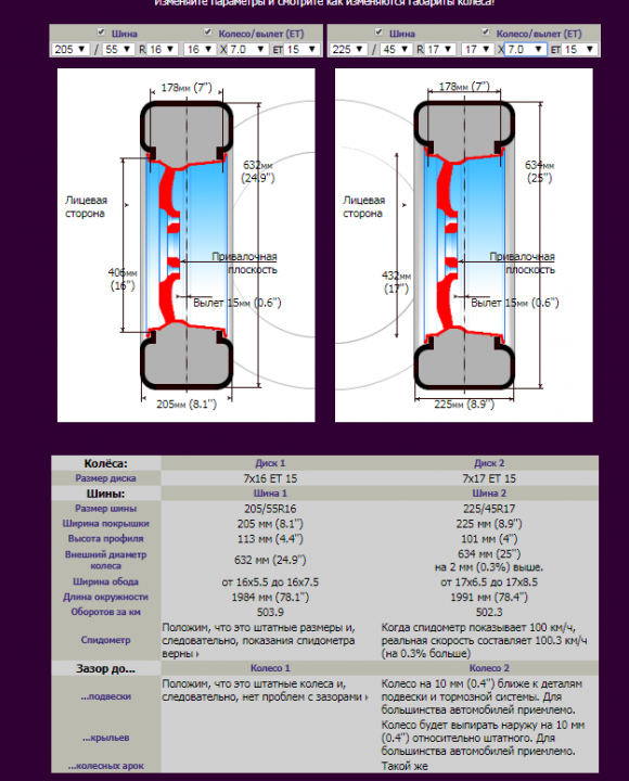

диск 7(7,5)J R15 4*108 ET 15резина 225/45 R17 видел несколько таких машин.. все нормально чувствуют себя..если поставить меньший профиль будешь как на табуретке и убьешт бысро резину, если поставить больший профиль, будешь цеплять боковиной арку..
#82 Ivan_N
Ivan_N
    Специалист по общим вопросам
  • 4 737 сообщений
Отправлено 03 Февраль 2009 - 01:07
рискованно 17 тыкать в 406. С резиной и вылетом надо чётко ещё определиться - иначе будут арки и резина убитые. Из минусов 17-го в первую очередь жёсткость и как следствие быстрый износ резиновых -прорезиновленных частей подвески. Сам кол{censored}ся 17 или 16 ... и как мне кажется принял верное решение - пока я не мультимилионер :) - тока 16 - это максимум для авто такого класса с штатной подвеской.
Я на 206 16 юзаю ( украина россия была, все нормуль, для 406 можно спокойно ставить 17 будет 45 профиль это не так и страшно, вот 40 это уже на грани) Сейчас зима 14 и профиль 65, так разница оч незначительная, как трясло так и трясет

Есть вопросик к пыжеводам :)у меня диски от ситроена с5, 6,5x16, вылет 26Можно ли на 406-ую всунуть резину 215/55 на эти диски?
#88 dx643
dx643
    Начинающий
  • 73 сообщений
Отправлено 13 Февраль 2009 - 22:10
6.5 позволяет от 195 до 215 номинал 205
#89 Daiver

на этих дисках я отгонял лето правдо на резине 205, меня интересует можно ли безболезненно натянуть. не будет ли тереть по аркам и слетать на крутых поворотах с диска :)205 на этих дисках мне показалась какой-то утопленной в машине.
#91 dx643
dx643
    Начинающий
  • 73 сообщений
Отправлено 13 Февраль 2009 - 22:37
это "эффект привыкания" моя 205 из арок вылазит только если колеса вывернуть до упора, да и 225я не особо вылезет :) Подшипников не жалко?
