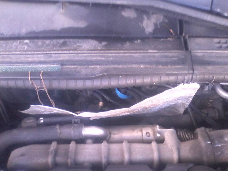

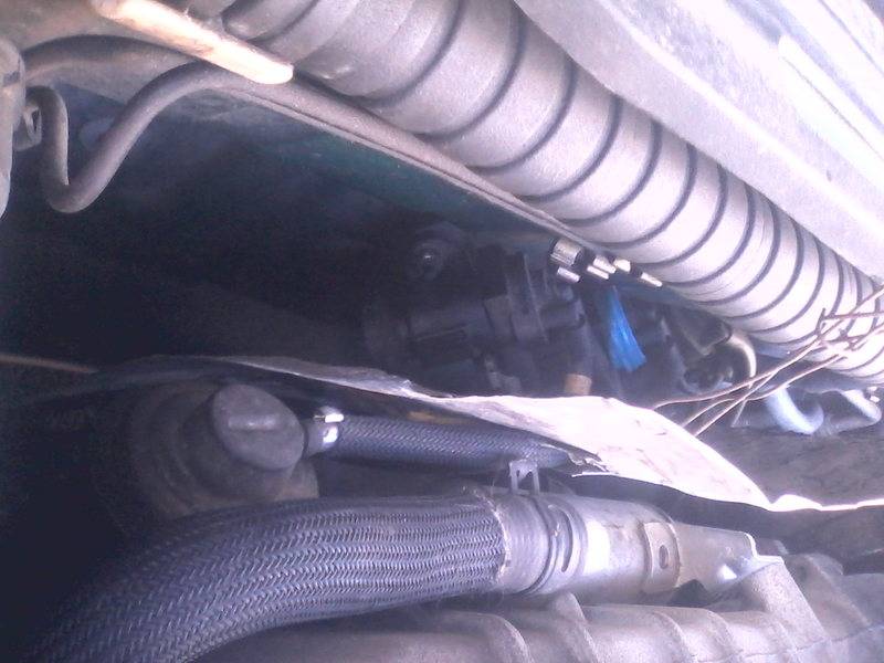

Отправлено 24 Апрель 2015 - 18:08
Подскажите, куда идёт вакуумный шланг с электромагнитного вакуумного клапана турбины на саму турбину? Выскочил из турбины и не могу нащупать, куда его подсоединять. Помогите плиз, беда :ac:
2.0 HDI RHZ DW10ATED 2001г Мультиплекс

Отправлено 24 Апрель 2015 - 21:54
Даже не знаю как подсказать)). С электромагнитного вакуумного клапана, на саму турбину(точнее на ее актюатор или вакуувный привод).
Peugeot 607 2.2Hdi chip

Отправлено 24 Апрель 2015 - 22:00
Рукой на 406 абсолютно без проблем его назад поставить, если знать где)
Там же(рядом с вакуумной диафрагмой) есть еще один похожий выступ, поэтому будьте внимательны, натяните шланг туда куда надо ))
#674 Трал
Трал
    Начинающий
  • 51 сообщений
Отправлено 24 Апрель 2015 - 22:03
Если лицом к лобовому стоять, слева руку сунуть? :bw: Там похожее я находил, но без внутреннего отверстия, иголкой проверял )) Под пластмассовой трубой, которая идёт от турбины. Можно подробнее, куда рукой лезть, над трубой, или ниже искать или вообще не там смотрю :bw:
Сообщение отредактировал Трал: 24 Апрель 2015 - 22:04

Отправлено 24 Апрель 2015 - 22:06
Ну да, слева. Только вот под трубой и есть эта пластиковая отливка-куда не надо шланг натягивать.
Не представляю-как можно на форуме объяснить где штуцер нащупать на вакуумной диафрагме.
Возьмите зеркальце и внимательно посмотрите на турбину, слева.

Отправлено 24 Апрель 2015 - 22:09
В том то и дело, смотрел зеркальцем, да не насмотрел. Так штуцер где, выше трубы или ниже? Ибо на отливку и нарвался. Может ниже отливки?
Сообщение отредактировал Трал: 24 Апрель 2015 - 22:10

Отправлено 24 Апрель 2015 - 22:19
Сейчас картинку приложу
Прикрепленный файл  20150406_172626.jpg   317,82К   2 Количество загрузок:
красной стрелкой указано где искать штуцер

Отправлено 24 Апрель 2015 - 22:22
Спасибо, понял. Видел из ямы этот "болт" длинный с обратной стороны. Теперь найду
