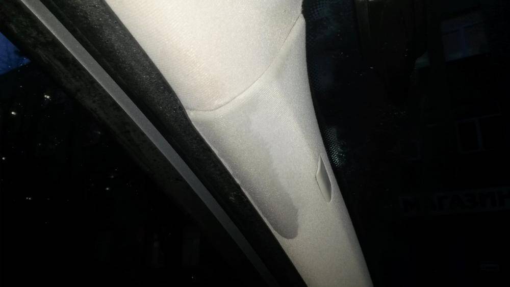

    Откуда потекла вода? Лобовик? Как заглушку эту достать прямоугольную? просто подковырнуть?
    0
    может через резинки в дверном проеме
    0
    Неа. Через лобовик скорее всего. Снял обшивку стойки и чутка обшивку салона. Прощупывается мокрота где-то в районе угла лобового. Позже водой пополиваю в угол лобовика дабы исключить вариант затекания через релинги или через центр лобовика. Ну и к стекольщикам за герметиком.
    Докладываю. Между лобовым и релингом пластиковая накладочка. Под ней сварной шов. Там участочек такой в 1 см был не плотный, через него и заливало  :blink:
