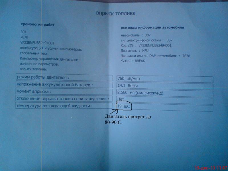

Отправлено 15 December 2010 - 18:06
может нужно было какой другой менять? может хорошие люди подскажут его номер?
Спасибо
боюсь ошибиться на дорестайле я менял этот 0242.86...
извини не помню просто 3 года жуе прошло.
попробуй клемму снего снять.
этот толстый, а я поменял тонкий... на ваш номер написано что это "термовыключатель, сигнальная лампа охлаждающей жидкости", т.е. я так понимаю это на кройняк датчик, а не для мозгов?
а поменял я такой (хотя такой как выше датчик тоже есть, но он не в термостат вкручен, а в двигатель, и он сухой, т.е. я так понимаю с антифризом не контактирует, чтобы давать показания температуры охлаждающей жидкости):
толстый или тонкий? :) какой нужно менять если минуту троит в мороз при заводке и с учетом того что я уже поменял?

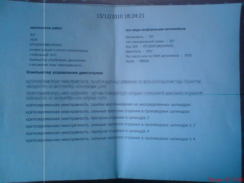

ешо есть такой же как на второй картинки, но он стоит ближе к низу мотора, в глубине, отличается от того что я поменял тем что там 2 контакта, а у этого что с обратной стороны термостата - три
Сообщение отредактировал Ruslan82: 15 December 2010 - 18:46

что-то много у кого на моторе 1.6 показывает температуру прогретого двигателя 19 градусов на ноутбуке. друзья, занимающиеся диагностикой, можт разберитесь в чем именно проблема, в датчики или в мозгах или в проге, которая неправильно читает именно для этого двигателя?

Как я понял(узнал), это Peugeot Planet не правильно читает температуру. Подскажите, пожалуйста, если перескочил ремень ГРМ,то проблема (мною выше описанная) была бы постоянно и не проходила по мерепрогрева – верно? И ещё как снять форсунки в TU5JP4? Желательно поэтапно и силлюстрациями. На форуме может и есть, но поиск ничего не дал.
