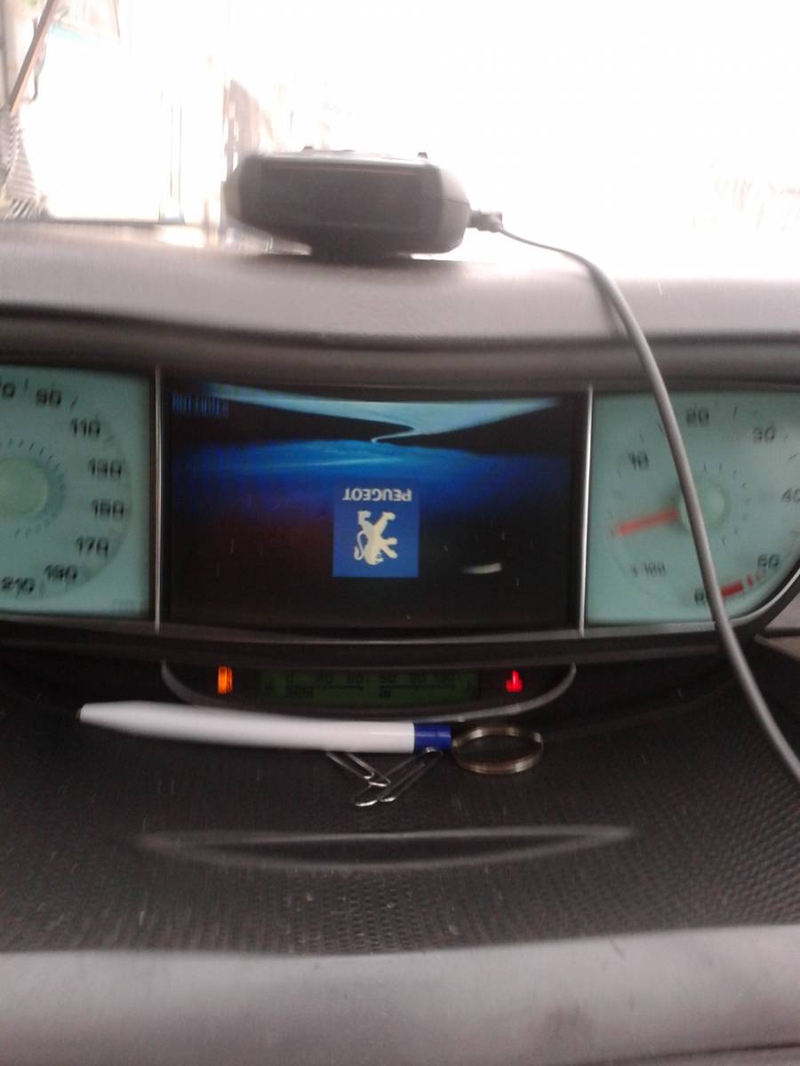

ПЕЖО 807 2003г. Не запускается дисплей(большой) или ( центральная консоль) горит значок пежо и через каждую минуту перезапускается дисплей и магнитола перезапускается в чём загвоздка и как исправить. Спасибо.

Первый варинт: вам повезло и проблема с оптическим кабелем. Нужно проверить разъемы на магнитоле и дисплее.
Второй вариант:вам не повезло. Косяк с магнитолой. Замена.
