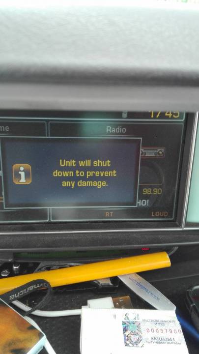

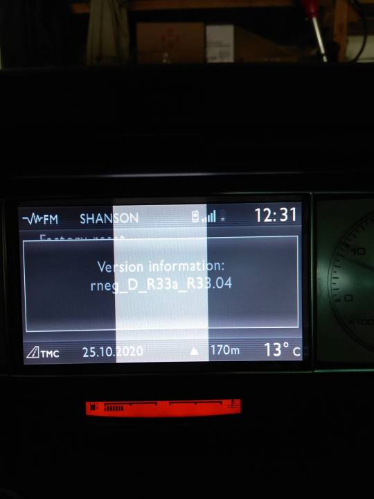

Добрый день! Такая проблема: на дисплее начали время от времени появляться полосы цветные. Он перезагружался,затем работал нормально. Потом вместе с ним начала перезагружаться магнитола. Вчера дисплей вообще потух, а магнитола работает две минуты и выключается. Включается с кнопки и опять через 2 минуты выключается. Разобрал,оптический кабель в разъемах сидит нормально. В чем может быть проблема?

перезагружается если связь пропадает. возможно, на одной стороне деградировал светодиод, передающий информацию. ну 10 лет отработал и хватит)))
на экране - срыв синхронизации с дисплеем, может чип перегрелся, может пропадает контакт в шлейфе. ХЗ. у самого такая беда, первое время пытался восстановить, сейчас просто забил болт на это дело...
