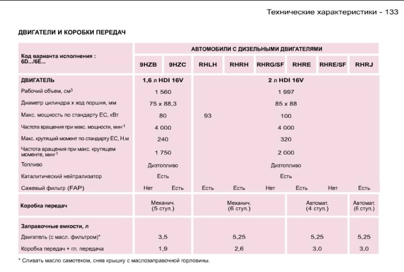

    Для твоего мотора были две модификации коробки - без ребер охлаждения и с ребрами. Сливается для первого вариант 2.6 литра, для второго 1.9 литра. После проверки уровня должно стать 2.8 для первой и 2.2 для второй.
    0
    Так ведь книжка пишет, что 1,9 для 5-МКПП, а для 6-МКПП 2,6 л.
    0
    Я тебе привел заводские регламенты. Твое право верить им или книжке.
