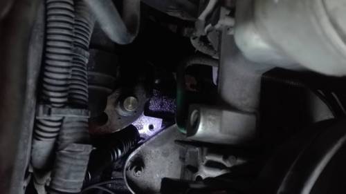

    да, с коробкой совсем беда. Как только морозы стукнули (у меня это произошло в -3) стала она колом! И, учитывая, что она стояла на 1 передачи - страха моего не было предела))) Изображение Минут 15 грел. потом столько же ездил на 1 передаче - отогрел. А потом каждое утро минут по 20-25 грею - коробка такая тягучая. После 20 мин езды - все отлично. Обратился к спецам - сказали тросики. Прогрели, смазали - хватило на 2 дня(((-та же беда. Порылся в инете. Оказалась проблема довольно-таки распространенная. Учитывая, что предыдущий хозяин менял масло в коробке, все-таки думаю. что дело в тросах. Стоят они около 100 у.е. За работу у официалов в минске просят 970тыс.
