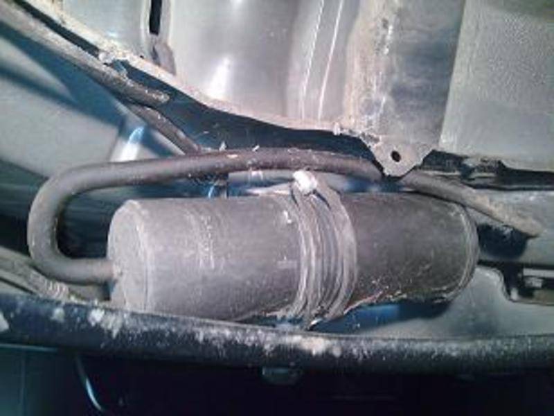

Сейчас человек снял весь выхлоп с моей машинки. Действительно все на хомутах. Внешнее состояние - очень даже ничего.
Навскидку, единственное место, где может подзабиваться - это задняя банка, там ближе к выходу в трубе этакая сеточка железная, частично подзабитая. Правда неизвестно, на сколько она уходит в глубину трубы. Возникло предложение выбить ее оттуда. Судя по всему, рычать машина после этого будет громче...
andrucha-adm, а физически задняя банка от 3.0-мотора от нашей отличается сильно? Это на нее варить переходник нужно будет, или она и так станет нормально?
попробуй выбить, все равно надо либо выкидывать банку, либо что-то с ней делать, как вариант...болгаркой по шву....разобратся со внутренностями и заварить обратно!
да банка физически другая, и размер не детский, длина другая....диаметр трубы другой... без переходника никак...и укорачивать прийдется трубу от второй банки+ крепление на самой банке явно не подойдет уже у тебя.

Как все-таки классно, что у меня есть гениальный коллега-механик, который еще к тому же сам 406 эксплуатирует Изображение
Я толком не успел предыдущий пост дописать, а он уже все расковырял в этой банке. Через час уже все было водружено назад.
Внутри трубы было что-то вроде тонкого железного листа шириной сантиметров 10, плотно свернутого гармошкой и по кругу. На удивление тональность выхлопа не изменилась совершенно!
В общем, супер, пока никаких инвестиций, да и внешне трубы-банки огоньком.
Как будет с выхлопом протестирую как опять морозы нагрянут.
Вчера мне предложили прогреть эту банку горелкой - прожарили хорошо, но испарений изнутри не было, да и эффекта потом при заводке.
Сегодняшняя процедура явно на пользу пойдет Изображение
