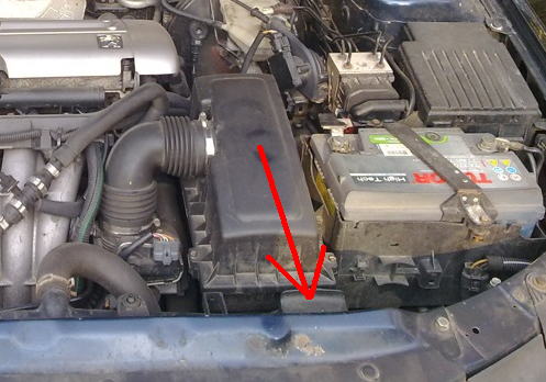

#2777 Rodman

#2778 kosmanavt_dima

#2780 Master0

#2782 Rodman
Rodman
  • 20 сообщений
Отправлено 06 Апрель 2015 - 22:28
Rodman, блин, забыл посмотреть. Завтра утром обязательно :)
Да, уже разобрались, так и должно быть :ay:, под форсунку место получается, просто раньше не замечал, почему-то.
