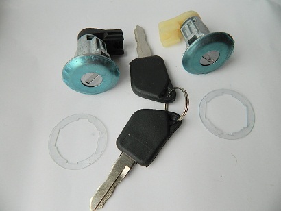

    Заказал себе комплект Polcar два замка с ключами за 15$. Если кого интресует могу в личку написать телефон человека кто привезёт под заказ.
    А можно мне телефончик?

    Есть личинки на алиэкспресс 16 уе
    А можно ссылку?
    0
    Глянь тут:
    В поиске введи SE4110
    0
    Глянь тут:
    Находит, но ничего не указано что именно это личинки дверей.
