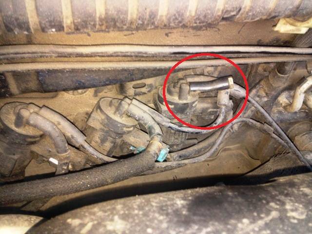

    И подскажите что это за ерунда какой то дросель шланг подходит от вакуума. Где то читал что этот патрубок что идёт от эвк можно заглушить и машина ещё  пуще оживает.
    к этой хрени трубка идет от третьего(правого) ЭВК? это заслонка егр. глушить вместе с самим егр. если скинуть с него трубку, заслонка должна стать горизонтально и не будет препятствовать поступлению чистого воздуха в впускной коллектор

    Отчет о проделанной работе. Поменял самый левый эвк на эвк (егр) ЕГР заглушил, и заглушил на самом правом эвк шланг который идёт на заслонку. Стало огонь!!!

    а если для того что бы не было передува и турбина не шла в разнос разглушить самый правый эвк идущий на заслонку интеркуллера (будет дурить мозги перекрвать слишко рано или ещё чего?) в скобках это только моё мнение
    0
    1 минуту назад, Valera31662 сказал:
    это вообще не  связанные между собой системы - турбина и егр. левый эвк управляет перепускным клапаном турбины. центральный эвк - клапан егр, правый эвк - заслонка егр. если егр заглушен, то вакуумные трубки глушить надо тоже. чтобы турбина не передувала и нужен левый эвк с серым разъемом.
