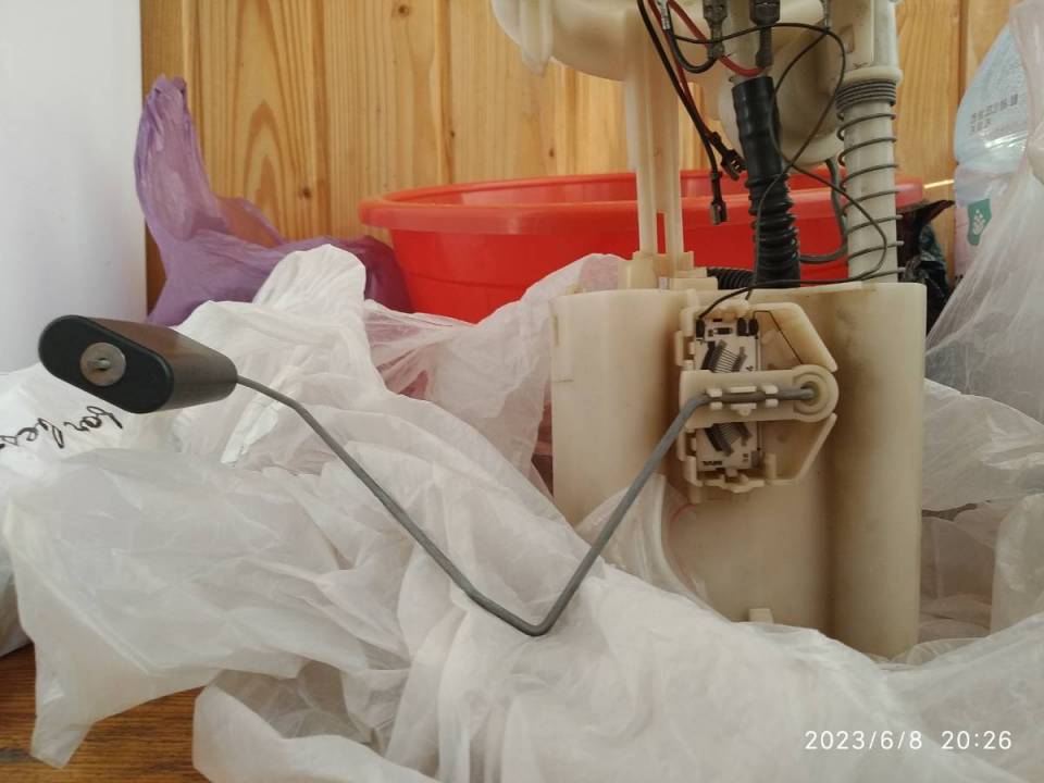

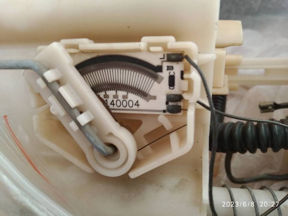

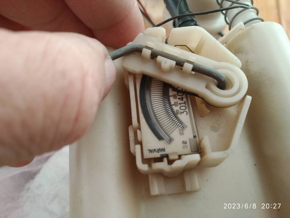

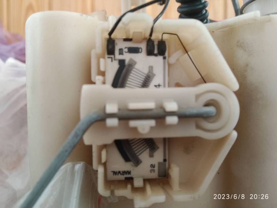

Нет, пшик не происходит, адсорбер продувается прекрасно в обе стороны (недавно заменен после ДТП, восстановлена работа системы), трубки также продуваются, клапан исправно работает и проверяется, как на столе продувкой с напряжением от лабораторника (дуется) и без (не дуется), так и с помощтю XS Evolution через меню проверки клапана. Первым делом тоже подумал на ситему EVAP, только не на адсорбер и клапан, так как он снимает избыток давления паров, а на подачу воздуха для компенсации разрежения в баке - именно разрежение сильное может дать такой эффект. Дело скорее всего в датчике уровня топлива, который по какой-то причине линейно меняет показания, когда уровень в баке растёт, но при этом в обратную сторону начинает плавно понижать уровень, потом бегунок идет по реостату, а показания не меняются примерно на трети диапазона и затем резкий скачок вниз. Выяснил сегодня, когда на столе перепроверял работу с аналоговым омметром.
Пока нет. Бэушку брать практически бессмысленно, новые кусаются по цене, да и я насос месяц назад поменял, а они все идут в сборе стаканом целиком. То есть и проблема есть, но решить пока не решил наверняка
Визуально не похож, хотя это ещё ничего не значит. Играет роль диапазон сопротивлений от минимума и максимума и цифры на стакане сверху - в них обычно закодированы параметры датчика. На моём стакане написано Marwal (производитель колбы) и 9625452280.
Пришёл датчик уровня топлива новый и поведение его такое же, как и у моего. Если датчики работают исправно, то, получается, приборка виновата, скорее всего. Провода никак на это не могут влиять: если бы была проблема с проводкой, то уровень был бы некоррктным даже после выкл/вкл зажигания, но после подачи питания и стабилизации показаний с датчика приборка показывает актуальный уровень.
Сегодня снял показания с родного датчика уровня топлива электронным мультиметром. Записал данные сч каждой черточки реостата. Значения пустого бака совпали во значениями нового датчика Стеллокс - 298 Ом. По полному баку незначительные расхождения - 27 и 36 Ом.  Поведение родного и нового датчика идентичные. Проводку с датчика на панель приборов тоже вызвонил, получились нижние четвертый слева и третий справа пины в жёлтом разъёме, если смотреть на разъём со стороны приборки. Замерил данные на пинах - 278 Ом, что почти пустой бак, как у меня и было по факту.  Датчик исправный, проводка тоже. Заказал приборку с разборки, нашел единственную в стране с таким же номером. Проверить теорию о виновности приборки смогу только в конце июля.
