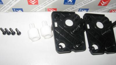

Всем доброго времени суток, В общем история такая, купил авто в октябре месяце 2009 года, все отлично кондер работает как надо, проездив порядка 300 км, получилось так что пришлось заменить двигатель (спасибо предыдущему владельцу). Когда поменяли двигатель уже была середина декабря, ну я и решил не заправлять кондер до наступления теплых деньков. Буквально вчера подсчитав денушки решил съездить заправить. Приехал, подключили аппарат, сказали что все ок, начали заправлять, заправили 245 гр. и попросили вкл кондер, а он падла не вкл, мастер сказал что мол какая-то муфта не врубается. В чем проблема может кто сталкивался???????? HELP ME !!!!!!!!Заранее спасибо

У меня была похожая проблема. Проблема оказалась в датчике температуры испарителя. Свози на компьютерную диагностику.

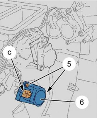

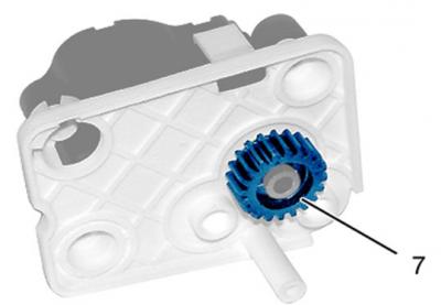

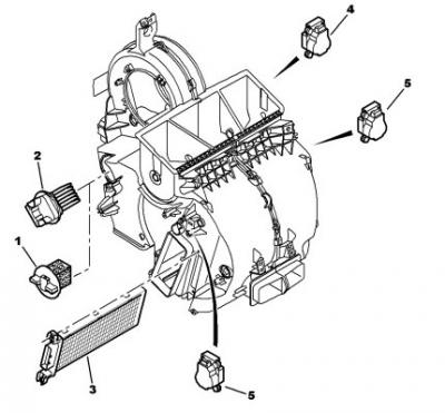

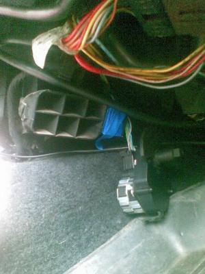

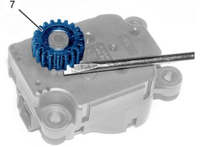

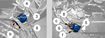

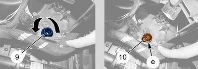

Как уже было сказано, электропривод заслонки находится по центральной консолью, возле самого коврика (цетрального тоннеля). Если смотреть со стороны пассажира, то виден металлический корпус электродвигателя. как оказалось снимается он очень просто: его держит только один шуруп под торкс, тоже со стороны пассажира. Выкручиваете его и достаете электропривод с креплений. Необходимо только немного покрутить его, чтобы вынуть. Когда его достал, не отключая провода завел машину. Начинаю поворочивать регулятор температуры на панели, а электропривод не откликается. Только когда ставлю на max температуру он начинает поворачиваться, и как я понимаю сразу в максимальное крайнее положение (т.е. горячее). Поворачиваю на одно деление регулятор назад, электропривод тут же возвращается в другое крайнее (т.е. холодное) положение. Заменил блок управления -- все тоже самое. Скорость вентилятора регулируется хорошо, а вот температура имеет только 2 крайних положения-- холод/очень горячо. У кого какие есть мысли???? Что еще можно сделать??
  #57 OFFLINE   куцйкуцйк
куцйкуцйк
  • 28 сообщений

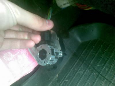

Отправлено 04 June 2010 - 10:35
Вот фото электропривода
Прикрепленные изображения
  #58 OFFLINE   куцйкуцйк
куцйкуцйк
  • 28 сообщений
Отправлено 04 June 2010 - 10:49

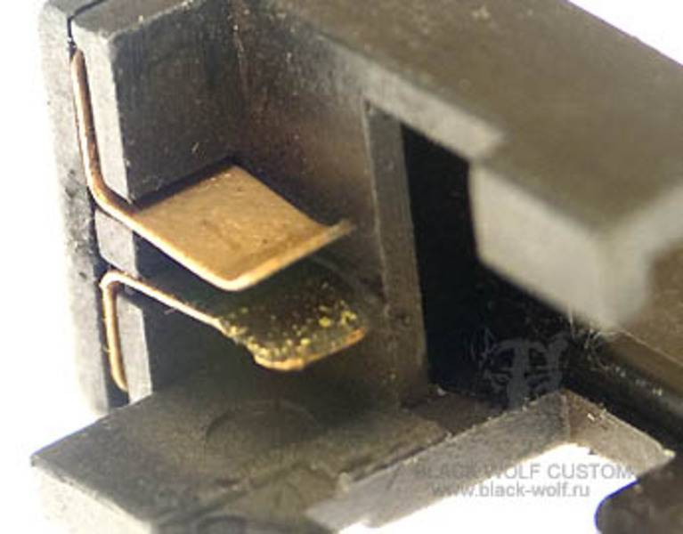

Может ли быть такое, что в электроприводе есть какие-нибудь транзисторы??

Отправлено 14 June 2010 - 09:55

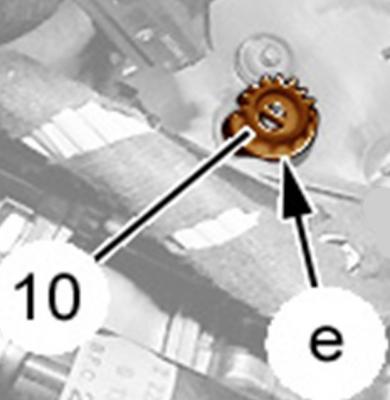

Снял электропривод с заслонки рекуперации (там такой же разъем), подключил на место заслонки смесителя---все тоже самое-из одного крайнего положения в другое при одном делении регулятора отопителя.Поехал на диагностику, подключили (смотрели вроде бы по Пежо 2000), он вообще на моей машине ничего не увидел, а второй сканер они вообще сказали похоронили.Так вот у меня вопросы к владельцам сканеров и ко всем пыжеводам: - может диагностика показать поломку системы отопления и кондиционирования?- в машине с ручным климат-контролем за регулирование температуры отвечает только блок управления на котором регулятолры расположены (я не считаю там 4-х или 5-ти датчиков в придачу)? Может есть еще где блоки управления?- может кто сбросит схему на отпеление и вентиляцию пежро 306, 1,9 td, 1998 г.в. (VIN: VF37EDHYE32521343Буду очень благодарен всем кто ответит...

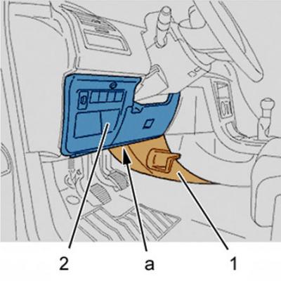

Отправлено 14 June 2010 - 19:58
Нет, я не разбирал панель! Снял только между сиденьями пластик и пепельницу и этого было достаточно, чтобы достать электропривод заслонки смешения вместе с редуктором... silvia меняет отопитель, так он панель снял. Мое мнение, что полюбому надо снимать панель, там больше никуда не подлезешь. Я снимал перчаточный ящик, но это помогает только достать на крайняк привод заслонки рекуперации воздуха... придется тебе отдать время... Встречный вопрос, у тебя без хладогента печка регулируется нормально??? Я к тому, что у меня не заправлен кондей, так думаю мож и с этом моя проблема связана...
