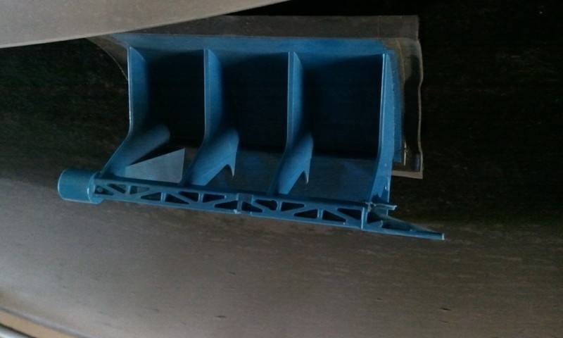

    Сделал пассажирскую сторону, ребята правы голова боится-руки делают. Новые заслонки идут усиленные-там больше ребер жесткости и наплывов на оси. Но все равно усилил уголком на эпоксидке и обмотал все трансформаторной проволокой залил клеем. Все смазал литиевой смазкой и направляющие внутри и саму заслонку. Вырезанный пластик на удивление хорошо назад стал и спаялся паяльником. Из всего сделал вывод- в случае чего нужно вынимать заслонку всю и делать со смазкой внутренностей и седел оси.
    Изменено пользователем pydik
    0
    ну во! делов-то :lol:
    0
    так выглядят новые усиленные
    0
    ну да. С предыдущими не сравнить! :)
    0

    Судя по всем, сегодня накрылась у меня заслонка печки :(. Пежо 407 2.0 HDI. Не дует теплый воздух совсем. Может кто решить эту проблему, или посоветуйте к кому можно обратиться? Изменено пользователем kiba
    0
    Скажу сразу: поставил усиленные заслонки в августе. Всё ок. И вот началось с морозами от - 15. Пассажиру справа от водителя (ехали в буран по трассе) внезапно подул холод. Манипуляции с направлениями потоков помогли, но только после доooлгих попыток. Затем, при -10 (уже по приезду в Москву), все нормализовалось - дуло со всех щелей правильно. И вот вчера снова - правая сторона гонит холод.....позже воздух стал с минимальным плюсовым эффектом. Неужели снова эта херота пластиковая накрылась Изображение Левая работает как надо.
    Выход - заехать в теплый паркинг какого-нить торгцентра и отогреть.
    Заехал сег в теплый гараж на пару часов - ничего не изменилось - с левой стороны дует плюсовой, но прохладный воздух (проверял на улице) - никакой реакции на регулировку температуры (хотя когда вкл/выкл вентилятор вроде микроизменения есть).
    Заслонки менял в августе на усиленные в уважаемом в Москве сервисе. Вот посмотрю, если придется снова туда лезть, что они мне там поставили (плядская машина, созданная местами тупорылыми инженерами! Изображение интересно в 508м тоже чтобы поменять лампочку надо двигатель снимать (утрирую) ),. Первый заморозок и пи...ц заслонкам!? Я в бешенстве. Изображение так хочется материться!
    Думаю заменить фильтр - но вряд-ли это поможет.

    сегодня разобрал водительскую сторону. Заслонка в хлам. Вынимал полностью через вырез.
    0
    Вырез делали на месте фильтра салона? Будете клеить там же в дыре?
    Кстати, а был ли шум/треск от заслонок при включении обдува салона? У меня звук всегда одинаков - равномерно шуршат моторчики, но эффекта НОЛЬ - в салоне свежо - почти нет тепла. Может у меня не заслонки, а датчик климата сдох?
    Изменено пользователем el_koyot
    0
    у меня потрескивают заслонки воздухо распределения (может херовенько смазал, или пылью набилаь смазка). Пока зиму откатал (-17), ремонт не прошел зря с прошлого лета.
    0
    не старую выкинул, ставил новую усиленную, сам еще уголком усилил, залил эпоксидкой и капровой нитью, внутри и заслонку смазал литиевой смазкой (написано работает от -30 до +150). Собрал запаял легко, пластик хороший, паяльником идеально плавиться. Дырка, да получается рядом с салонным фильтром, кстати датчик там же вынимается легко. Одним куском выпилить не получилось, четыре фрагмента, но ставится назад как мозаика легко, поэтому не надо боятся отломать.
    0
    не старую выкинул, ставил новую усиленную, сам еще уголком усилил, ........., поэтому не надо боятся отломать.
    И через эту дыру, только с одной стороны где фильтр, получилось вставить новые? И фильтр салона тоже обратно встал? Долго по времени возились?Да, почем обошелся комплект новых "усиленных"? Изменено пользователем el_koyot
    0
    дыра от фильтра на расстоянии 20 см, фильтр в этом процессе даже не участвует. Старая заслонка вылезла -новая залезла. Вчера час-разобрал, сегодня с утра часа 1,5 собрал. Комплект заслонок на exeste 100 ен.
