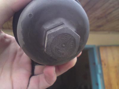

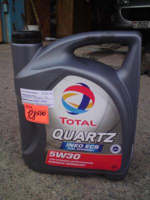

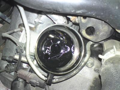

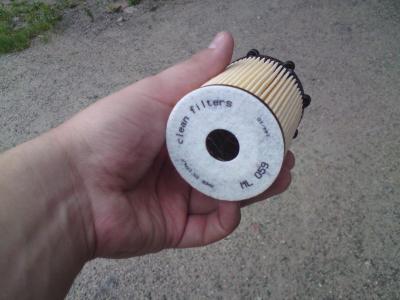

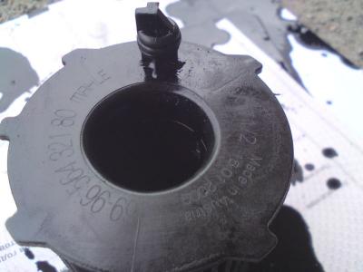

    Вот фотки,может кому нить пригодятся кто ещё не видел)старый фильтрвот этот фильтр я поставил себе)))Мне его посоветовали выше)))И вот это масло я заливал себе)))Опять,как советовали выше)))

    Повторяюсь фильра только Кнехт либо Пурфлюкс!!! Не та это машина чтобы экономить такие копейки!!!
    почему только эти марки? даже в оригинале на сифтрансе на двигло 1.6хди ставится фильтр марки MAHLE(производство Австрия)!!! (точно такой же как на фото старого фильтра в сообщении от 27 Октябрь 2010 - 22:25)кстати там(на Сифе) этот фильтр стоит всего 34 тыс.руб!!!!!!!!!! покупал 5 дней назад,да и масло льют в 1.6 не 5W30,а 5W40!!! и в этот двигатель идёт 3,5 литра масла(до отметки МАХ),но при замене на сифтрансе на новой машине они пишут,что залили 5 литров и это приходится оплачивать!!! Изменено пользователем bbalu

    Мы с ним на двоих купили боченок 20л мобил-1 5 w50 спеак лайф.
    Mahle и Knecht - это одна контора, в каталогах часто указывается Knecht/Mahle номер такой-то, да и дизайн упаковки у них отличается только цветом - Кнехт-оранжевый, Мале-синий.
    Подтверждаю. Купил сегодня оригинальный маслянный фильтр на 1,6 ШДИ в упаковке лежит MAHLE(производство Австрия).
