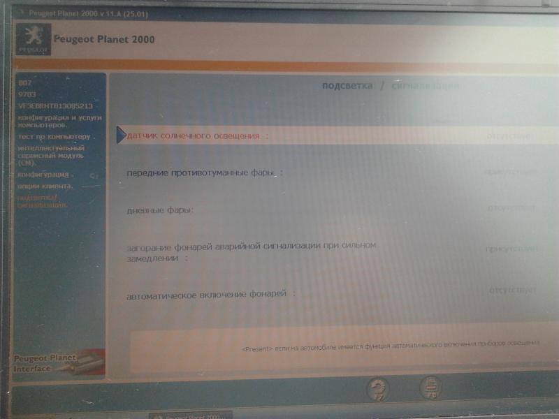

    где можно пробить вин чтобы все показало что там есть?!??
    0
    компом посмотрите какие функции включены, какие нет, по вину вы подобного не найдете...
