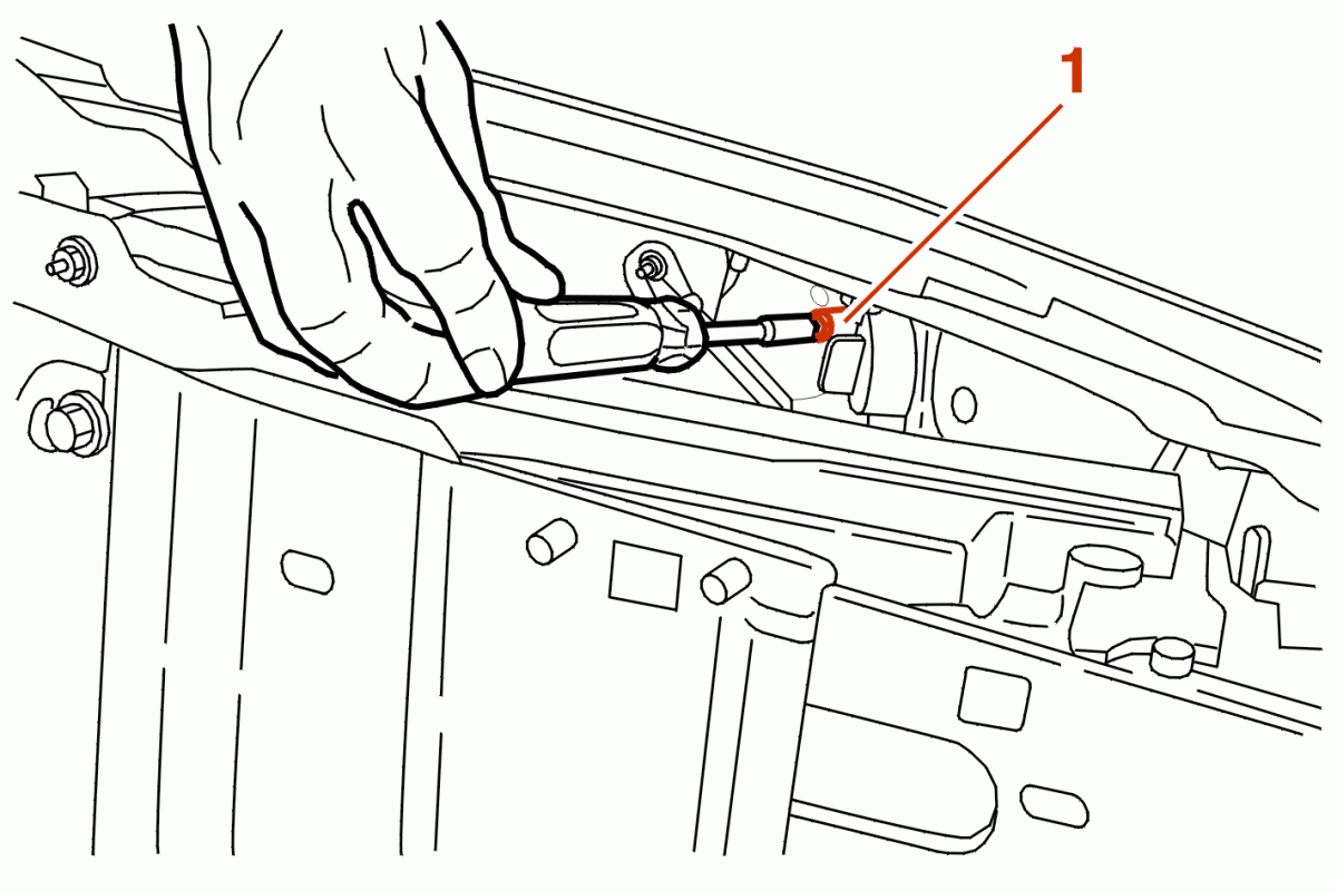

    Из мануала. Может кому подробней надо.
    СНЯТИЕ-УСТАНОВКА ФАРА
    1 - СНЯТИЕ
    снять передний бампер .
    Снять : Крепление (1) фары .
    Отсоединить фару .
    Снять : Крепление (2) фары .
    Снять : Крепление (3) .
    ОБЯЗАТЕЛЬНЫЕ ДЕЙСТВИЯ : оборудование омывателя фар : нажать на две запорные защелки, расположенные в A; отодвинуть сервоцилиндр омывателя фар (4) и подвесить его .
    Выдвинуть фару из ее гнезда .
    Снять оптический блок .
    2 - УСТАНОВКА
    Действовать в последовательности, обратной действиям при установке .
    Проверить :
    работосопособность электрической цепи фары
    работоспособность омывателя фар (в зависимости от варианта комплектации)
    Отрегулировать фару .
    0
