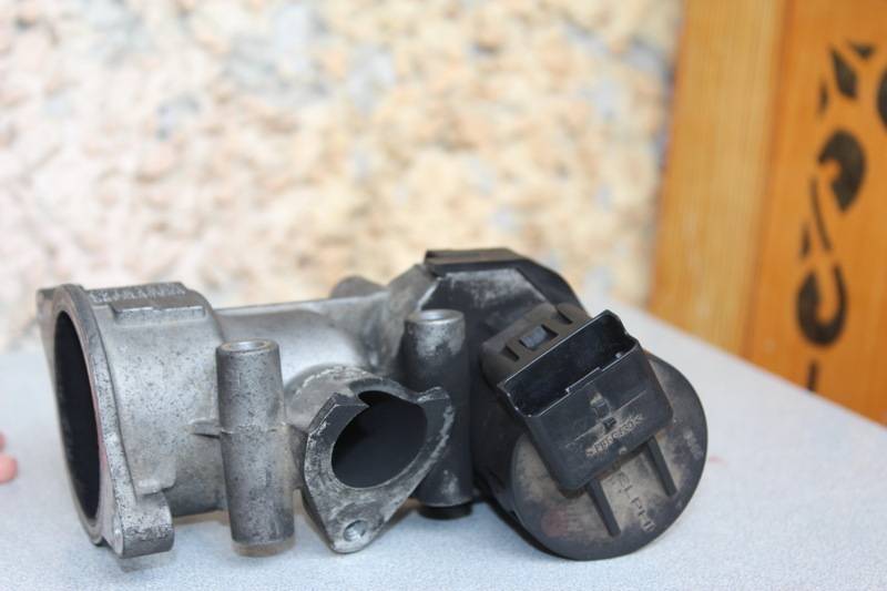

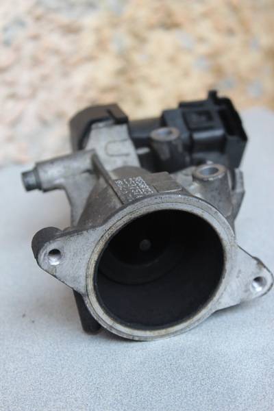

Ребята подскажите в таком положении заслонка закрыта ( мотор 9HZ )? Снял клапан вроде ничего страшного не обнаружил. Фишку сбросил появилась ошибка антиполюшен фаилт. Можно с ней ездить?Чем это грозит?
