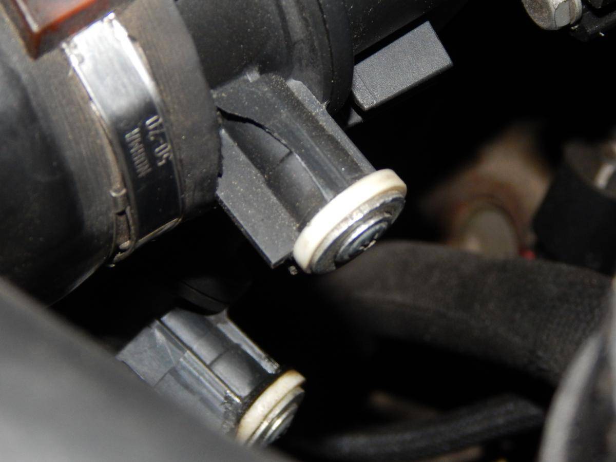

    Подскажите что это за клапан, принцип его работы , на что он влияет и если подтекает сколько может стоить при замене?
    0
    Дядь Илья, так написал же 2.2 hdi ))
    0
    Ааааа, красненьким...ща тока заметил...не только стрелку...Так что это такое???
    0
    А вот что это такое- смогу(наверное :-) ) сказать только завтра
    0
    Там два клапана верхний и нижний они открывают или закрывают, точнее переправляют по другому пути картерные газы в зависимости от температуры или неких режимов. Я тут как то задавал этот вопрос, не кто не ответил.
    0
    gnusik а может ли клапан который подтекает влиять на приёмистость?
    0
    Тебе же уже на авесе все рассказали
    0
    Хотелось бы побольше информации. А то как то "А вот что это такое- смогу(наверное :-) ) сказать только завтра" маловато :D
    0
    Насколько я понял это часть относится к экологии и на скорость не влияет. Вроде бы. :rolleyes:

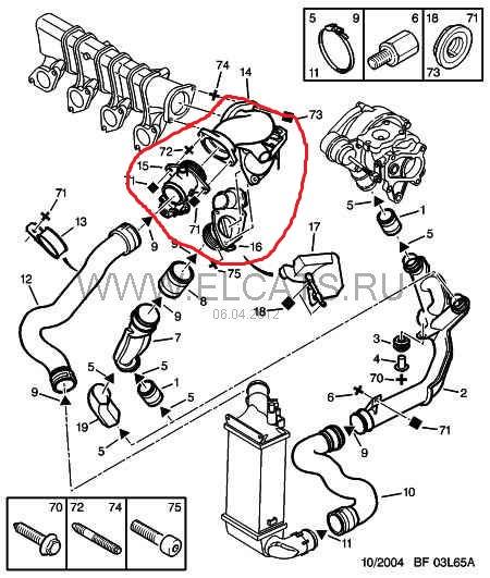

    Вечер добрый, клапан турбины - разборный, его можно почистить? Тот, что я выделил на рисунке.
    0
    Ентово по моему вообще клапан EGR! Чистить можно и нужно!
    0
    который стоит под дворниками и к которому идут пару трубочек, такие же два, стоят правее. Выглядит как - поз. 20на нём 9635/04380 Bosch 0828400414 или 0928400414  18A002:51
    Изменено пользователем Gray75
    0
    MAP-сенсор BOSCH 0928400414 преоб давл управ ОГ, на что он влияет. как его чистят?Машина иногда тупит при разгоне. Изменено пользователем Gray75

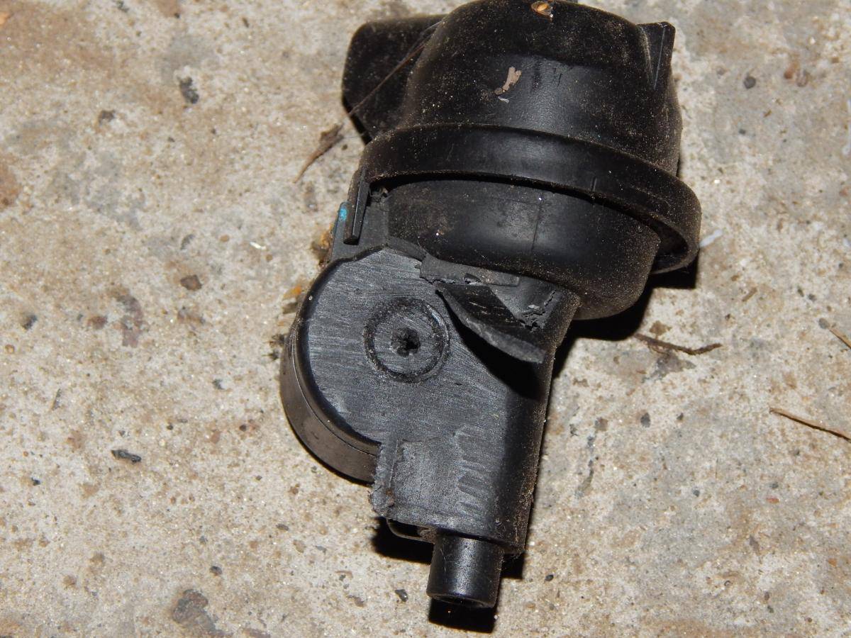

    2.2 hdi Вобщем разабрал я пол машины и клапан тот с которого начата тема снял. Теоритически разобрать клапан в Ноль моно, но сию процедуру проводить не стал, уж очень чревато покупкой нового будет, почистил его где достал; да масло там появляется когда начинает пускать турбина(подергал вал тубинный, люфт хдет 2 мм на глаз (пичаль) ), масло идет по патрубку и через отверстие штока заслонки идет в механику клапана, а там просто пластиковый кожух вот и капает. Утечку нашел сваю, пускает либо стык паддона(25%), либо сальник коленвала(75%). Вопрос: сколько стоит ремонт турбины или проще на Жданиках Б/У присматреть?
