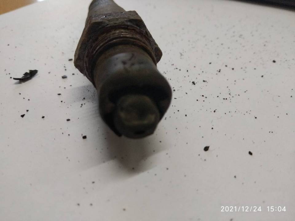

    Кто менял лямбду? Какие фирмы? Есть ли ньюансы?
    0
    85 бош, 265 оригинал...есть еще типа универсальных и кЕтай :lol: :lol:
    Признаюсь честно, скрепя сердцем пришлось купить универсальный за 175 тыщ... В моей дыре хорошо, что этот нашел, поставил вчера - показатели в порядке, на первый взгляд и ощущение машина стала работать ГОРАЗДО ровнее, расход еще не засекал. Замечу: до замены расход начинался с 14-16 литров на сотенку. Позавчера прикол, покупал шаровые, подхожу к продавцу и говорю - дайте на 406-ой, он вынимае озвучивает цену, а я потом негромко - ну на 607 станет!!! его бедного перекосило :lol: :lol: и потом сказал - ну если бы ты сразу сказал на что, то цена увеличилась в полтора раза :D :D :D:blink: В итоге после замены оказалось, что ШАРОВЫЕ менять нахрен не надо было, на что я был ООООЧень зол вчера, попал почти на 100 уёв, сегодня поеду разбираться Вроде и клиент постоянный. а ведь мысль была, что они в порядке,но положился на спецов и как итог... :( Есть желание пойти на принцип и поставить на место старые и еще раз на диагностику, но денег мало, , буду как-то выкручиваться словами! :angry:
