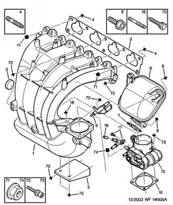

    Так я черезELM 327 + torque для андроид и смотрел график сразу двух датчиков, синусоида первого падает до 0, в то время как второго ниже 0.1 не опускается. В любом случае зонд заказал, сегодня будет, завтра поставлю, посмотрю результат. Спасибо за ответы! Будут мысли - пишите.
    0
    Падение до 0 означает сильное забеднение смеси, указывающее на подсос воздуха по впускному тракту. Ну, поставишь новый датчик, отпишись, покумекаем ещё.
    0
    Всем привет. На своем 2.2і решил проблему удаленного ката механической обманкой, которая была приобретена  в просторах интернета, полет нормальный... но сейчас другая проблема - как-то накрылась первая лямбда, расход был жестокий и обороты плавали через чур, заменил первую лямбду на б\у, которую нашел у друга в гараже. Сейчас, подозреваю, умирает и она, так как на ХХ обороты плавают  750-1200, но не всегда и вырос расход...ошибка по ELM 327 p0170 fuel trim (bank 1) и все, другим сканером не пробывал, так как владелец сканера сейчас не на месте... нашел заменитель оригинала польский MAXGEAR 59-0048 за 21,63 $. Может у кого есть мысли по этому поводу?
    Поставишь  MAXGEAR 59-0048 через  мах. пол года будешь менять на другий!Проверенно практикой.Нормальний датчик стоит min. 50€.
    Была у меня та же ошибка, правда на P407  2,0 бензин, поменял первую лямбду, и уплотнительные кольца между колектором и головкой и всё ок.
