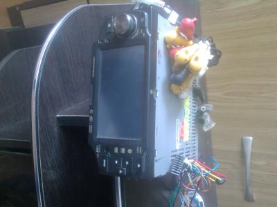

    Относительно недавно приобрел себе 307 sw 2,0 HDI. Решил себе забурболить саб с усилком, который ставил в предыдущую машину. Штатная магнитола MP-3 не читает, разьема под колокольчики на усилок не имеет, значит надо ставить свою магнитолу, но она меньше по размерам штатной пыжевской магнитолы.Вопрос:1) где достать "переходник" , чтобы вставить другую магнитолу?2) дисплей под лобовым стеклом получается что потеряет свою функциональность, или информация от другой магнитолы можно вывести на етот экран? 3) с какой стороны вести проводку (саб и усилок планирую установить в багажнике), справа или слева, или с разных сторон, чтоб не фонило?Народ, поделитесь своим мнением и если есть, то опытом! Заранее благодарен!
    0
    ... 3) силовые провода с одной стороны, остальные с другой.
    0
    2) у некоторых магнитол есть выходы на штатные дисплеи машин, особенно любят их ставить на кенвуды, скорее всего потребуется переходник(обычно их паяют знакомые мегавольты)3)саб обычно не фонит если на усиле есть кросы и если в будущем планируется провести еще пару аудикабеля на усил(и у магнитолы 4 выхода), то обычно используют схему: на дины провод по одной стороне, на саб и силовой по другой. Если на магнитоле 2 выхода или на одном стерео кабеле будут и дины и саб, то ложим по разные стороны с силовым.П.С. при покупке саба не забываем что очень важна его чувствительность, саб с чуствительностью 91дБ и поданой на него мощностью 100Вт играет с такой же громкостью как саб 94дБ с подаными на него 50Вт. Почему-то никто на это внимание не уделяет.
    0
    Магнитола у меня Pioneer DEH-P5730MP, русская интрукция где-то утерялась, саб чувствительностью 91дБ(мощность 250-500 нерусских ват) брал б/у, усилок Blaupunkt GTA 4100 4*100 или 2*320 нерусских ват на наши наверно под 100, саб подсоединял на два канала из четырех, играл неплохо.Простите, в терминологии не силен, но понял так - питание усилка по одну сторону, колокольчики(4 шт) с магнитолы на усилок по другую, а что за кросс на усилке так и не понял. А вот реально ли мою магнитолу перепаять к центральнму монитору, это к электрику или може так хто скажет? :unsure:
    0
    на этом пионере вроде нету выхода на дисплей, думаю никак, хотя не уверенкроссовер - такая байда на усиле которая регулирует срез высоких/низких частотразъемы эти называются тюльпаны а не колокольчики :)

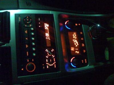

    Ребят, помогите. Не работает родная CD магнитола. Диски заезжают, но не проигрываются и не крутятся. Радио тоже не подает признаков жизни. На бортовом компьютере тихо. На нажатие кнопок никак не реагирует. У прошлого владельца стояла неродная магнитола и при перед продажей он ее вынял, впихнув, как утверждал, родную. В чем может быть проблема? Что делать? :blink:
    0
    может код хочет что бы ввели?
    0
    Можно просветить меня как это сделать?
    0
    А код у тебя есть? Скорее всего тебе впихнули то что было под рукой, а она совсем не с твоей машины и код у тебя в мозгах машины совсем другой!
    0
    Если так, то надо попросту прошить в нее VIN?И все же если предположить, что она заводская и стояла первоначально, затем была заменена на более продвинутую и положена "в архив" до продажи мне.. В чем тогда решение проблемы?Кода у меня нет. Даже если бы и был, то куда его и как вводить?
    0
    ВИН не нужен.Даже если магнитола не с этого авто-работать будет, только с ПИСКом, вот тогда и нужно ВИН прописать.Вытяни магнитолу и проверь все ли подключено.
    0
    Вытягивал, все на месте: 2 разъема подключены. 3й пустой как я понял для чейнджера, которого, собственно, нет.. <_<
    0
    Дай ВИН
    0
    Через комп почитать состояние. Отзывается или нет.Есть в Бресте парень, у него есть дилерский комп. Можешь пообщатьсяICQ: 225979553 Контактный телефон: (029)721 66 38
    0
    Спасибо, Citrin. Завтра разберусь.
