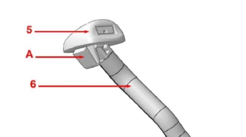

    Засада какая-то. Скорее всего забилась форсунка омывателя.Ковыряние иглой ничего не дало. Решил снять- продуть. А не пойму как вытащить. Изнутри не получается полностью скрыто профилем капота. Никто не сталкивался со снятием?

    Взято из Сервис бокса. Нужно чуть сдвинуть форсунку и отогнуть язычок А. Потом уже и вытаскивать.

    А вот у меня снять их без поломки не получилось- оба усика были обломаны... Пока так езжу, но по весне чё-нибудь придумаю или куплю новые...

    ну ничего, снялись по второму варианту -подковырнул снаружи тонкой отверткой. Вот продуть -херушки.Сам проход под 90 , не просунуть ничего. Надо новые.
