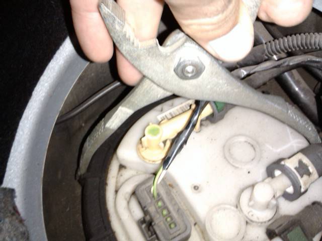

    ну что граждане, ждем морозов?)взять да поменять корпус фильтра и трубку? А мож ваще банальщина на трубке из бака стоит сеточка и она забита, на 206 так почистил и разница сразу почувствовалась. Хотя пузыри то тока после фильтра. У меня и летом они были. Форсы поменял смотрел на стенде, надо замерить компрессию чтобы откинуть версию с кольцами
    0
    в 407 на РШР нет сеточки в стакане.
    Наверно.
    В 307 не было.

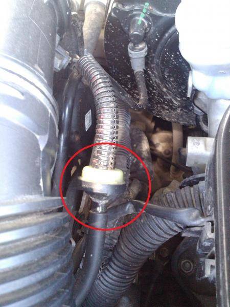

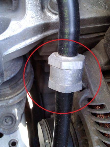

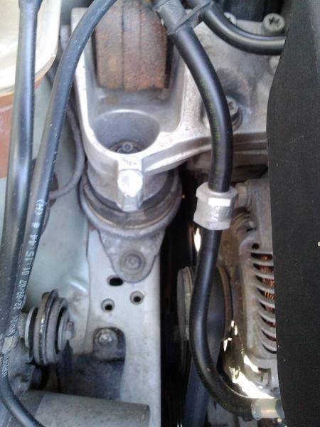

    в такие утренние температуры, как сейчас хорошо наблюдать за газиками в шлангах... у меня газиков до груши нет. Сматрел на просвет фонариком трубку эту. А вот после...
    В общем груша, соединение на топливном стакане, соединение на выход из фильтра.. так как именно на участке от фильтра до насоса и идут по трубке эти пузырьки...
    Существует ли в природе вакуумметр для жидкости? интересно было бы всасывающую способность насоса проверить)))
