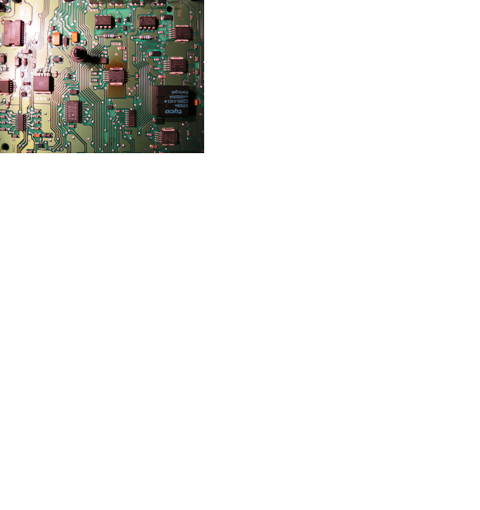

    Мужики..., смотрю на это фот с БСИ  ,у меня не такой , с релюхой поворотов в аккурат по серединке .
    Может кто подскажет..,не могу найти реле габаритов (что то заглючило его,щёлкает ..,включает-выключает огни).
    На коробке БСИ только одно реле -поворотов, а габариты
    Оно что.. внутри коробки БСИ прячется?

    С чего вы взяли что это реле поворотов?
    Это реле обогрева зеркал и заднего стекла.

    да прочитал где-то,пока искал инфу по реле ходовых  . но не суть ...,всё равно не то что ищу . а когда включаю  ходовые ,слышу ,как реле срабатывает в районе БСИ,но  его не обнаружил
    вот отсюда я это взял .. там на 50А синий (голубой) только один
    может чё попутал !?
    ещё нарыл

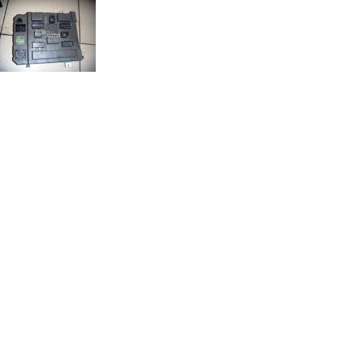

    распакованный БСИ фото. на нём виден элемент похожий на реле . может ли оно (то ,что на фото) быть реле ,которое выполняет функции вкл\выкл габаритов?

    В бси релюх масса. И как такового реле поворотов я в машине не помню.
    0
    может быть и масса .. в виде микрух и ключей разных .., но когда габариты включаешь,щёлкает громко именно как механический . на данном фото на такое реле похожа чёрная коробочка с синими надписями .  ищу именно механическое реле ,если такое есть . мой глюк в том , что при повороте ручки габаритов на стрекозе -реле постоянно щёлкает и лампочки габаритов вкл и выкл .  это происходит спонтанно и не равномерно , может 10 раз подряд , может пять раз и минуту работать нормально,потом снова глюки ...

    Не найдешь, проверено. Тем более, что тебе нужна не вся стрекоза, а только одна лапка от нее. Отстегивается очень легко без снятия руля. Цена вопроса около 10 енотов.
    И бси, кстати, не разбирается, а распаивается на несколько слоев плат. То, что ты повесил на картинке - уже частично распаянный пирожок :)
    знаю,трёхслойка .  разобрать -имелось в виду пластиковый корпус,добраться до начинки .
