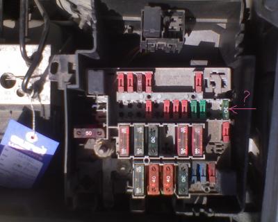

    подскажите что за предохранитель, не могу найти , на фото стрелочкой указан, 10А. Коробка в моторном отсеке справа. Сгорел, машина не заводится, поменял едет, но дергается.
    спасибо.
