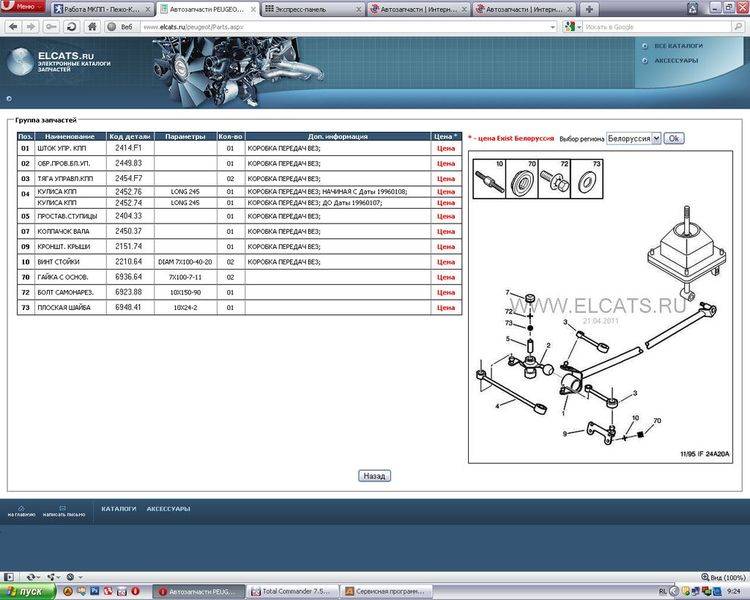

Я вам открою тему :lol: :lol:
Я на 406 снимал консоль, а потом резиновую хренотень стягивал, под ней все добро и видно.
Вроде так, давно было.
Так вот именно эта резиновая хренотень и зафиксирована намертво. Если места крепления срывать, значит уже не то. У меня, видать, туда ещё никто не лазил.
Кстати, скажите, а что за блок стоит в этом туннеле, за кулисой, примерно на одном уровне с сидениями. К нему провода какие-то идут.
  #322 OFFLINE   Citrin
Citrin
    Диагностика
  • Moderators
  • 12876 сообщений
Отправлено 08 September 2009 - 09:24
Точно не помню-давно было. А 4-ре гайки видны по углам?
Блок управления подушками безопасности и пиропатронами в преднатяжителе.
Его лучше не кантовать, он иногда этого не любит и может отреагировать неадекватно на удар ))

Нет, там не гайки, а что-то типа запрессованных углов.
