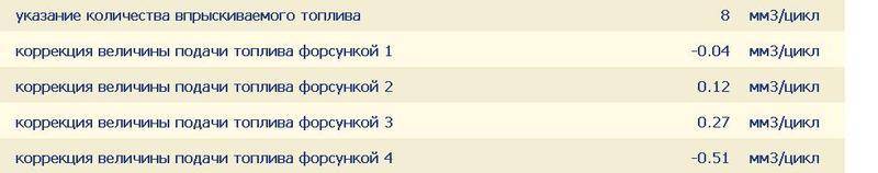

А если форсунка выдает плохую коррекцию (вроде около +3), то ее можно как-то восстановить или лучше б/у сразу купить? Кстати предложили чистку топливной аппаратуры, поможет?

Форсунки можно отремонтировать. В идеале - сними и завези на Бош-Сервис, там проверят и уже вынесут диагноз.
