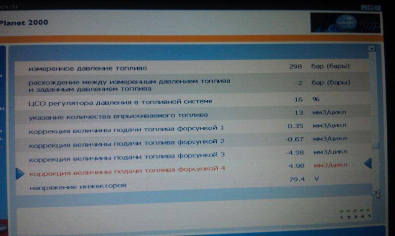

Был сегодня на диагностике форсунка 1 (3)                                            форсунка 2 (2)                                            форсунка  3 ( -2)                                           форсунка  (0 или 1) Картина не очень форошая но вроде как в пределах нормы. Отдавать на ремонт или пока еще нет? У меня такое впечатление что все началось когда поменял стакан топливного фильтра, он шел уже в сборе вместе с фильтром до этого было все в норме.  Может там фильтр стоит не очень хороший, думаю его поменять на пурфлекс. Что скажете? А могут они стучать из-за того что забиты или  они стучат только от большого износа? И еще вопрос а что показывает этот показатель который на диагностике смотрят?

Что имеешь ввиду что все в допусках? У меня тоже вроде все в допусках  форсунка 1 (3) форсунка 2 (2) форсунка 3 ( -2) форсунка (0 или 1)  Допуски ж вроде от -4 до +4

Skify Коррекция это косвенный признак сосотояния форсунок, т.к. отражает лишь насколько равномерно (по цилиндрам) изношен двигатель и топливная. Твою коррекцию "хорошей" назвать сложно.
