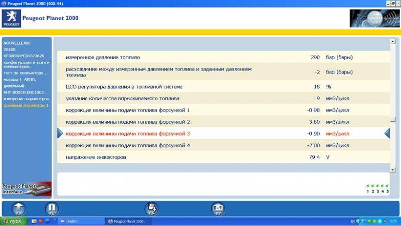

Справился я наконец-то с форсунками на пежо 406 2.2 шди.
покажите результаты диагностики, если остались ещё
Диагностику не делал больше. Сейчас в поисках форсунок б.у. Собираюсь в Литву - может там куплю. Прошел месяц, расход показывает нормальный.

добрый вечер подскажите по корекции форсунок 1 вая 095 2я -045 3я -20 4я 095 подача топлива 13мм3 цикл при этом расход по трассе 9л скорость 90-100 город 10.3л что посоветуете чистить форсунки или ...т.к у нас мастера говорят это нормально все не лезь

#278 Кочерёжка
Кочерёжка
  • 29 сообщений
Отправлено 11 Апрель 2015 - 18:49
На стенде форсунки показали низкую гидроплотность.То что она влияет на удержание давления в системе это понятно, а в тяге на мощность оказывает влияние или нет ?.
На холостых коррекция по форсункам не более 1 , кроме 2-ой по ней выдаёт 1.84. расход 5.6 в смешаном.

Отправлено 11 Апрель 2015 - 22:29
На стенде форсунки показали низкую гидроплотность. в тяге на мощность оказывает влияние или нет ?.
Не влияет.
