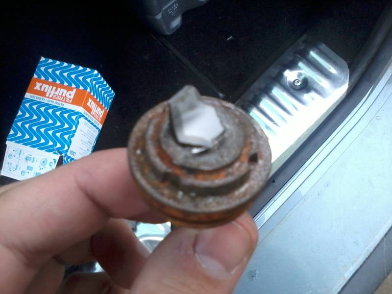

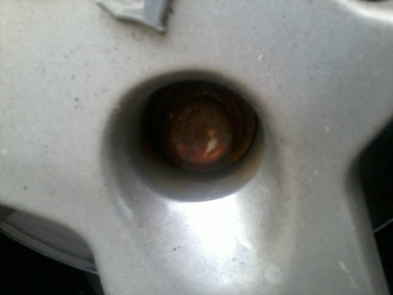

    Ребята, добрый день. Купил себе диски R16, сомневаюсь по болтам. До этого стояли штамповки, с обычными болтами. Вопрос: подойдут ли обычные или там свои стоят. Диски как на фото.
    0
    Для литья конусные болты не подойдут.
    1
    @Funny06 , болты от железных дисков не подойдут. Необходимо покупать болты для литых дисков.
