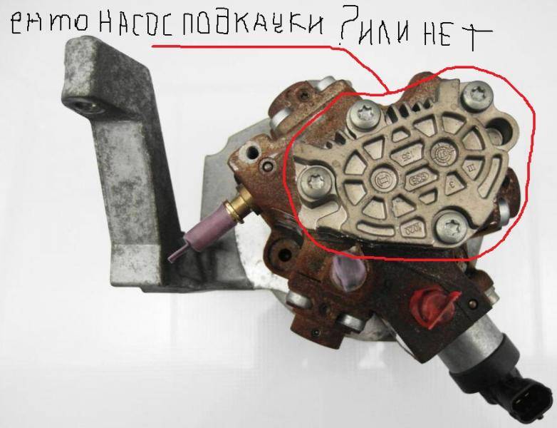

ТНВД двигателя RHR. Под номером 2 регулятор давления топлива какие он выполняет функции понятно ( поддерживает нужное давление в топливной рампе )
Интересует датчик под номером 3, электроклапан контроля объёма. Какую роль он играет? Зависит-ли от него давление в топливной рампе ?
меган 3   2015 г.в.
  #286 OFFLINE   miko1a
miko1a
    Пежон
  • 210 сообщений
Отправлено 09 April 2012 - 11:08
к давлению он ни какой роли не играет, он просто регулирует подачу топлива к ТНВД
как-же не играет, не будет подачи топлива к насосу высокого давления - не будет давления в рампе.

Так перед регулятором расхода стоит насос подкачка он и засасывает топливо из бака
  #293 OFFLINE   RuslanGomel
RuslanGomel
  • 42 сообщений
Отправлено 10 April 2012 - 11:16
...которое поступает к регулятору подачи топлива и если последний не откроется - авто не заведется и, следовательно, давления в рампе не будет. :blink:
