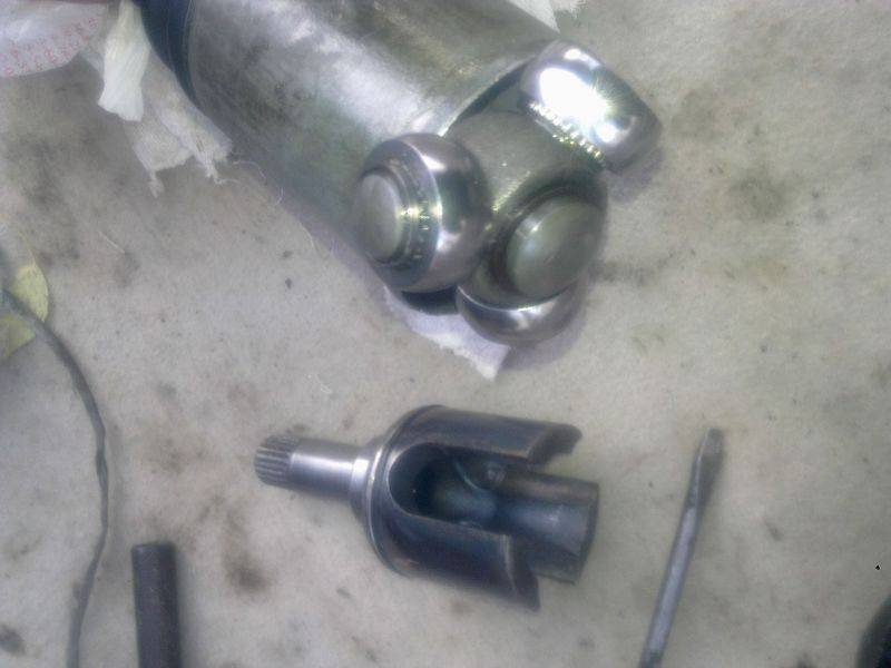

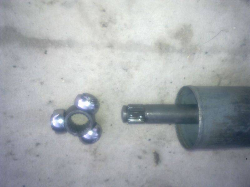

    Всем спасибо за ответы, инструкциюпо разборке полуоси нашел в мануле для Пежо 306. Внутренний шрус разборный,снимается, через него снимаются и резиновые чехлы для замены. Наружный неразборный. 1) Отжимается кромка крышки шарнира 2) Снимается внутренняя частьшарнира (предварительно пометить краской положение относительно оси) под ней пружина 3) Снимается стопорное кольцо 3)Снимается шарнир (рекомендуется съемником) (предварительно пометить краскойположение относительно оси), См. фото. В моем случае полуось оказалась ровной, навсякий случай чуток проточили. Разбирал не зря, смазки в шрусах было маловато, к стати сколько нужнозакладывать? На рынке сказали 100 гр. на шрус, так и сделал.Все собрал поставил, проехал, стукостался. Видно дело было не в полуоси, открою тему может кто подскажет.

    Не пойму как разобрать полуось, чтоб заменить пыльник ШРУСа.Фотки прикрепил.

    Полуоси у нас неразборные...Навернулся как-то у меня шрус- пришлось менять целиком. Но во всех правилах есть исключения :rolleyes:. Если что получится- отпишись

    В итоге купил новую полуось, а со старой поэкспериментирую, а может окажется не разборное разборным :)
    отпишусь как разломаю либо сделаю.

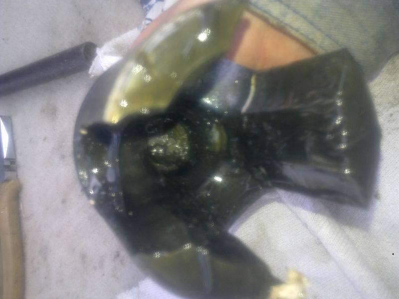

    в прошлом году, лопнула передняя пружина, порвала пыльник шрусапружину поменяли, пыльник тожесейчас, при замене масла-фильтра, смотрю, широкая часть пыльника слезла со шрусахомута на нем нет, то ли лопнул, то ли не одели его тогда вообщепыльник пластиковыймеханик на сто закреплять его отказался со словами:"он пластиковый, постоянно будет соскальзывать, нужен резиновый пыльник"сейчас резиновых в продаже , вроде, нет (на ИССО так сказали, по крайней мере)если я куплю хомут, положу просто на шрус, не разбирая его, смазки со стороны полуоси и закреплю хомут? просто подозреваю, что или плохо закрепили или, вообще, не закрепили его в прошлый разкто что думает?
    0
    Если подлезть удобно, залупляешь пыльник и смотришь что под ним. Если вода , песок и всякая кака лучше снять и помыть , перезаложить смазку. Пыльник на место и хомут. Хомуты отдельная тема, можно который просто засчелкивается, но нужно более мение точно знать диаметр, можно просто ленточный без замка, тока его затягивать нужно приловчиться. Ну как то так.
    0
    Если подлезть удобно... Ну как то так.

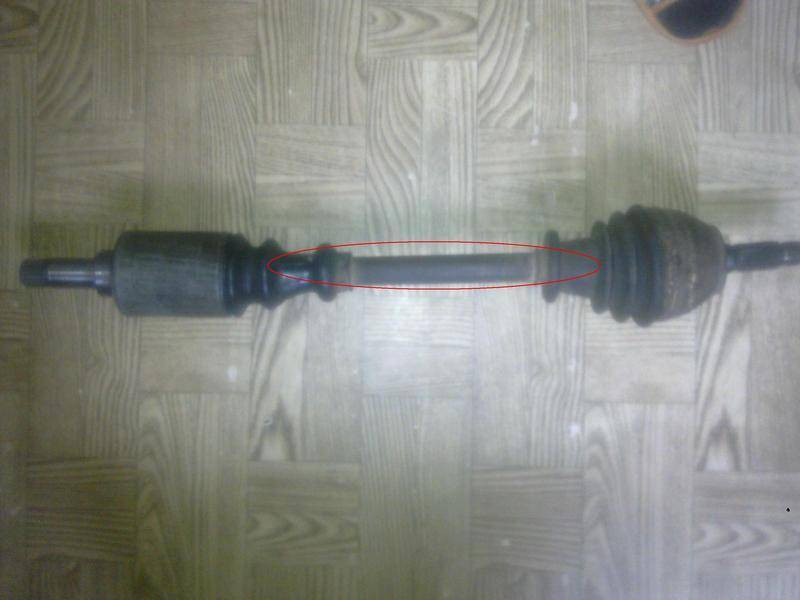

    Доброго дня. Хочу поделиться на мой взгляд очень необходимой информацией. Пришел конец моему правому наружнему шрусу. Начал я искать его по всем интернет магазинам и не очень. Машинка моя 306 1999г. 1,6i универсал с АБС. Когда я это называл, проблем с подбором шруса вроде бы не возникало. Как только называл вин-код или параметры по шлицам (кстати у меня шрус 25/22, венец АБС - 29, крайне редкий)), 99% очень опытных продавцов Изображение заявили, что шрус ТОЛЬКО в сборе с полуосью. Хотя по различным каталогам в нете я нашел свой вариант. Я объяснял всем, что шрус разборный, лично снимал. Значит МОЖЕТ он идти как запчасть отдельно. Мне говорили, что это бред. Обзвонив Изображение порядка 150 точек, мне предложили 2 варианта по моим параметрам (шлицы + габариты). В итоге я НАШЕЛ необходимый мне шрус. Стоил он мне 500 тыс. руб. Полуось того же производителя от 2 лимонов. На Некрасова в ТЦ "Автозапчасть" (номер бокса говорить не буду). Вот и верьте после этого продавцам и автосервисам.
    Из выше сказанного я сделал вывод, что пока сам не разберешься в нюансах (в данном случае разобрал, промерял, посчитал и предоставил образец для сравнения), даже опытные продавцы не помогут. Изображение Если деталь можно снять, значит ее МОЖНО заменить, Изображение только нужно поискать.
    Сегодня поставил новый шрус, встал как по маслу. ИзображениеИзображение
    P.S. Уважаемые продавцы и так называемые автознатоки, каталог в 300 листов и программа - это не единственные источники информации о разновидности запчастей и их производителях!!!!!!!!! Изображение

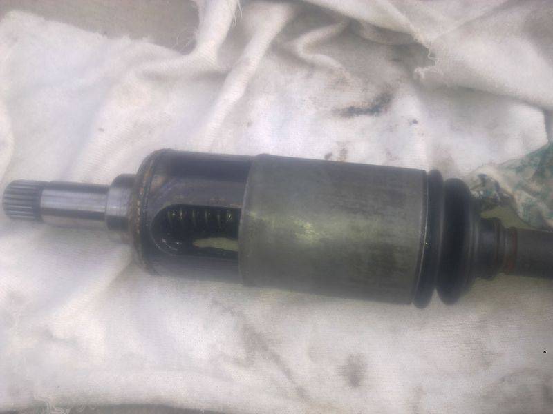

    У меня подозрения на внутрений. Как бы это определится?
    0
    Внутренний определяется при резком старте с прямо расположенным рулем...а с какой стороны - лучше брать кого-нить, чтобы слушали.....Внешний - ездишь по ровной дороге кругами, давая газку...и тоже слушаешь где хрустит....У меня левый наружный был отчетливо слышан, когда был за рулем (причем он хрустел и при выворачивании влево и направо)....Так что разбирайся, что и где хрустит))) а нет - погнали послушаем вместе :D

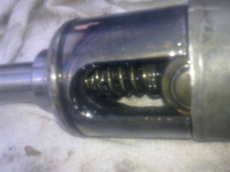

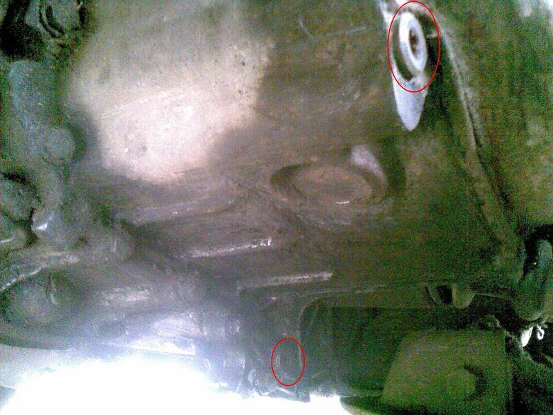

    снять полуось , развальцевать внутренний... там пружина есть... мот поломало... левая полуось снимается без ямы (только масло с коробки лови Изображение ) , при снятии правой надо в подвесной подшипник пару раз ё...ть Изображение . ну или на СТО за 150 тыс поменяют полуось.. может и за 100 Изображение
    0
    Значит определяй, какая полуось ;) и как hrom сказал, левая просто вытягивается) но лучше всего масло слить - чем ловить)))) там на коробке 2 пробки на 4-х гранник...брат мне спец. вытачивал)так что могу отдолжить))
