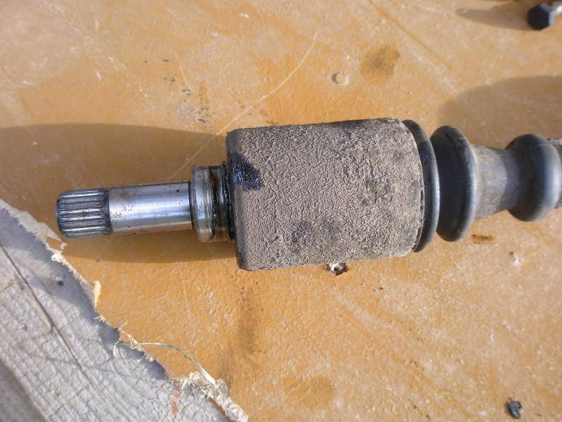

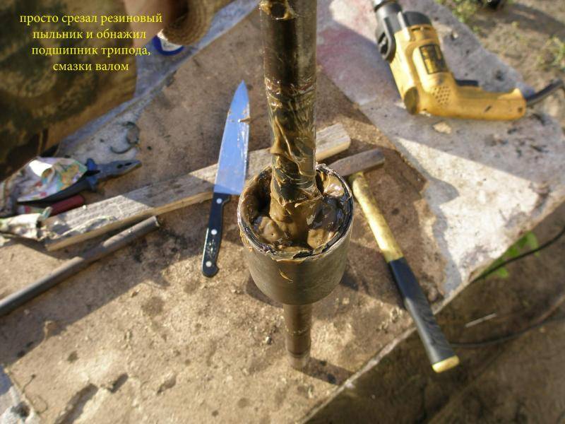

    я сегодня заменил правый приводной вал (на разборке взял), гул исчез.
    на старом внутренний шруз сухо вращается, явно смазка или износ. кто разбирал?

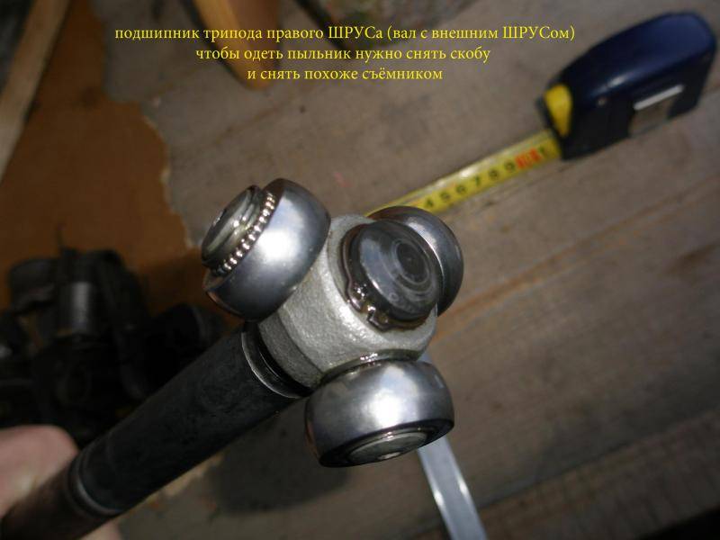

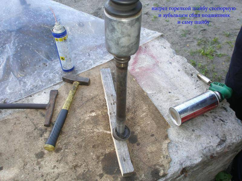

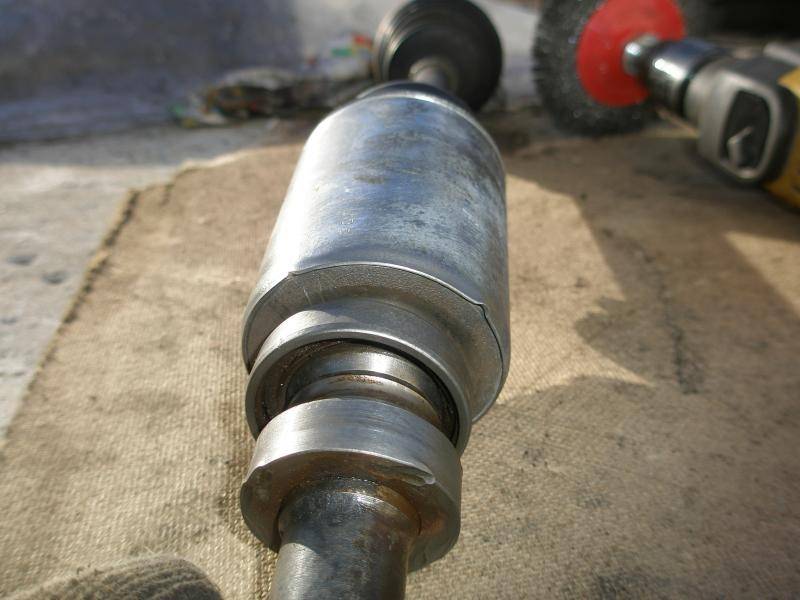

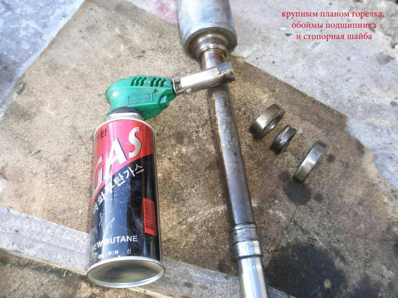

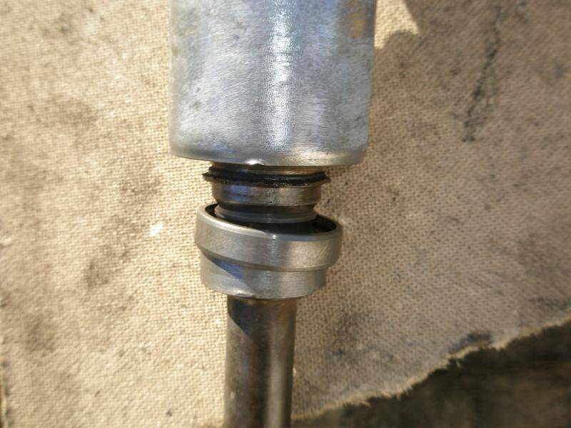

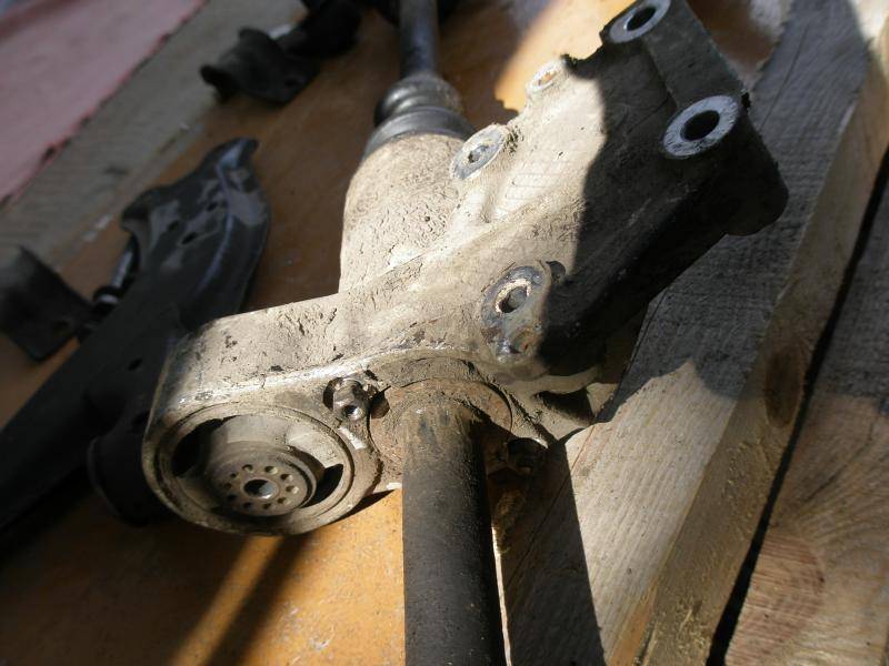

    Всем привет! Подскажите как снять подвесной подшипник. Вытащил полуось вместе с корпусом а дольше ХЗ.
    0
    корпусом подшипника? там такая последовательность - граната - подшипник-стопор. при этом стопор - это просто металлическое кольцо. одн раз я грев автогеном, потом получалось сбить зубилом. но подлезть тама жуть, как неудобно

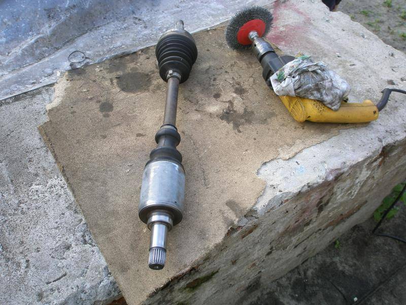

    Приветствую.Возникла проблема с левым шусом наружним(при повороте хрустит).Сперва обзвонил фирмы по наличию гранаты...говорят,что идёт полуось в сборе...???...Заехал на авторынок (в Могилёве) ,по каталогу именно на моего пыжа есть граната...естественно приобрёл.И вот ...настал час Х ))).Вытащил шрус из ступицы и...то ,что мне подсуетили-не подходит вааще...-большой.В моём 21 зуб и 23мм диаметр вала.Ну да ладно...,подскажите ,на моего пыжа (306,1993г.,1.4 бензин) есть ли граната ?? или всё же меняется полуось в сборе ? Спасибо...
    Граната есть, любых видов и фасонов. Только что придется самому сбивать с полуоси старую (Кувалдой, довольно крепко сидит, зараза) и считать внутренние и внешние шлицы потому что очень много вариантов. Считаешь шлицы - и вперед на рынок подбирать.
    У меня оказалось
    Внешнее зубчатое соединение со стороны колеса 25 Внутренне зубчатое соединение со стороны колеса 22
    Парт-номер от Патрона PCV1456
    У меня оказалось

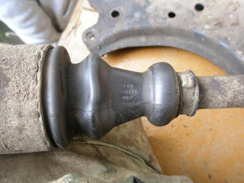

    Демонтировал старую полуось,грарату снял без проблем одним ударом молотка (стояло стопорное кольцо) а вот нарыл б\у полуось левую ...снял пыльник...и...система шруса совсем другая,действительно не разборная... Короче ...смазал,поставил,пока всё норм...

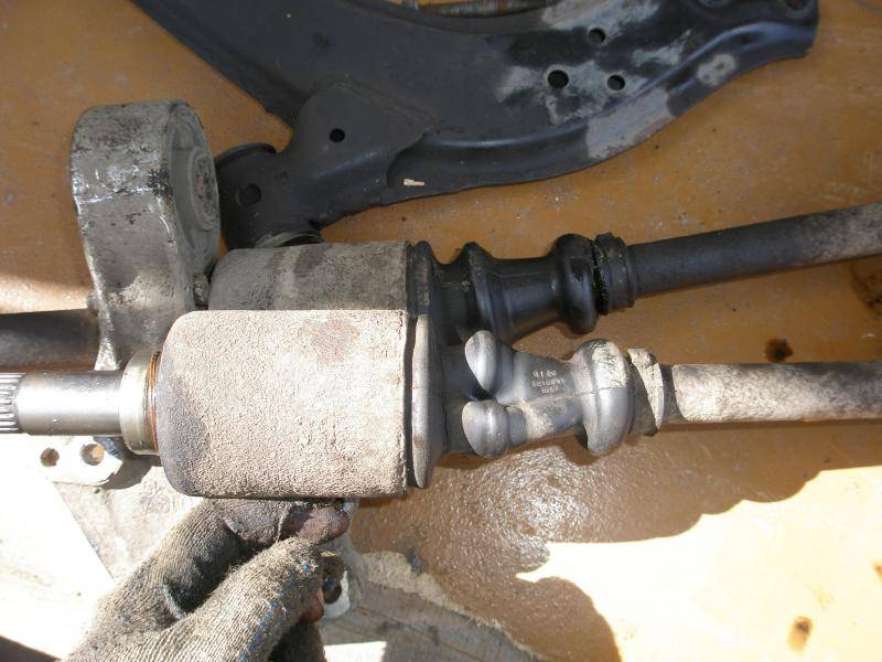

    Менял шаровую. При снятой шаровой случайно надавил на ступицу... и внутренний шрус легко выдвинулся с коробки и полилась струя масла. Я, подофигев, попытался задвинуть его назад, и шрус без поблем "заехал" на свое место и масло течь перестало. Опять выдвинул - опять полилось.
    Что за фигня)? Так должно быть? Почему так легко демонтируется? Или должно быть какое то стопорное кольцо?

    Так и должно быть.

    это только слева. теперь посматривай за сальником полуоси. обычно 1 раз шрус достал, сразу меняй и сальник, может сопливеть

    ...подвесной...
    Спасибо! действительно подвесной
