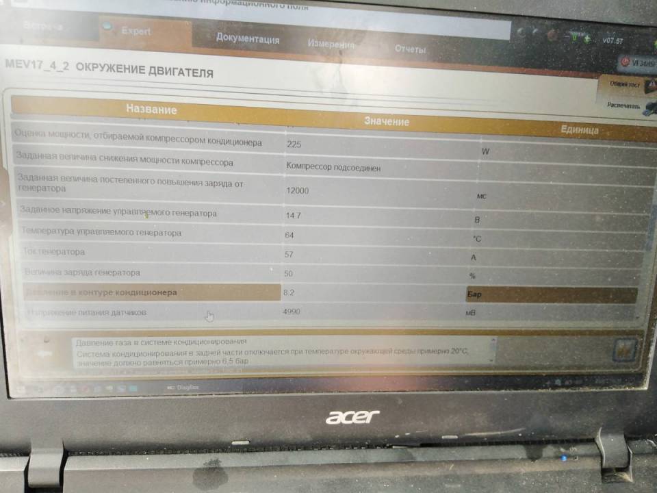

    Комп подключить и сделать тест исполнительных элеменов и посмотреть параметры при включении.

    Я на своём Биппере смотрел через Диабокс.  Много данных было,только не помню каких,первый раз тогда подключился и изучал как-чего.
    Помню,что давление в системе показывал.
    Так что на диагностику.

    А интересно как без компа (имею ввиду диагностики) проверить работу датчиков, в частности давления фреона, положение заслонки, наличие ошибок по двигателю которые влияют на включение кондея?

    "А интересно как без компа (имею ввиду диагностики) проверить работу датчиков, в частности давления фреона,"
    Датчик давления фреона, трехпозиционный, работает как реле, в зависимости от давления замыкает и размыкает контакты. Бери схему и измеряй. А заслонка зачем, при включении компрессора она должна стать в положение; воздух через холодильник.
