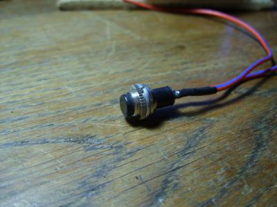

через раз открывается багажник, бывает так, что не открывается вообще, а бывает так, что дверь открывается сама по себе во время движения. Чистка, разборка и переборка ничего не дала. Можно ли заменить этот долбаный микрик на обычную, нефиксирующуюся кнопку?

У меня такая же проблема, кроме самопроизвольного срабатывания. Бывало что и вообще открыть не мог. Разобрал все полностью, достал сам вот этот микрик, искал на радиорынке - аналогов хоть приблизительно чтобы была возможность примостырить - нет. Тогда напаял на кончик самой кнопочки микрика кусочек пластмасски. Вроде более-менее стало, но все равно жду пыжика такого же на разборе, вроде через неделю должен приехать. Была даже идея вывести кнопку отрывания в салон и врезать в сиденье.

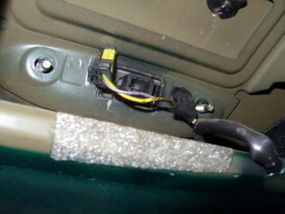

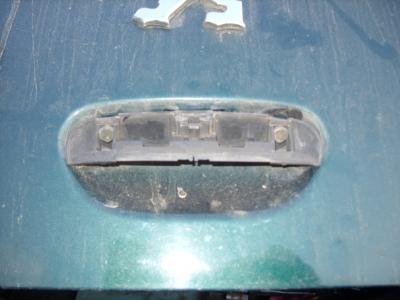

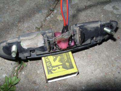

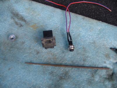

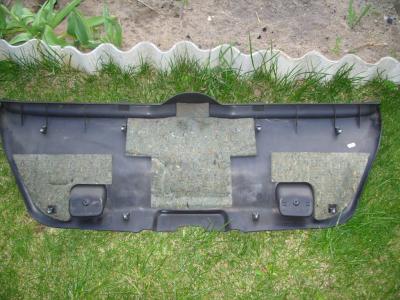

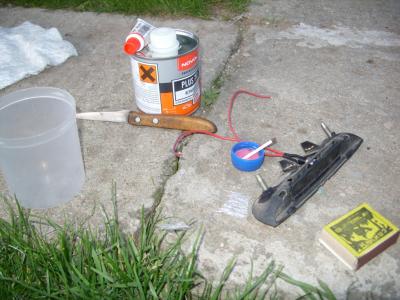

Отправлено 15 April 2010 - 23:28
короче, победил я это гав...о, микрику резиночка-пружинка не поможет, мой сдох окончательно и безповоротно. 50 уе отдавать за "его" в мои планы не входило, а купил я кнопочку за 2 тыщи бел. рублей(0,5 евро- для тех кто читать это будет за пределами РБ), она хитрая, без фиксации, и припаял к ней два проводочка. И приступил к разборке двери, аккуратненько снял накладочку с ручки и вот что получилось. Затем снял обшивку багажника, предварительно открутив два шурупчика . Привожу вам фото самой обшивки, что бы ориентировались где находятся защёлки Изнутри нужно головкой на 10 открутить две гаечки и снять фишку с враганарода-"микрика"  Прилагаю для сравнения пациентов :) , где кто ,думаю догадались. Немного рассверлив корпус, вставляем саму кнопочку  я сделал так, закрепил всё живицей (полиэфирной смолой) со стекловолокном, подождал пока всё засохнет и обрезал лишнее. Думаю порядок сборки не нужно описывать...теперь доволен, всё фунциклирует когда необходимо, а не по своей воле :) да, и ещё хотел накладочку на замок посадить на герметик, но не нашёл его, поезжу пока так и погляжу , мож и не нужно будет
