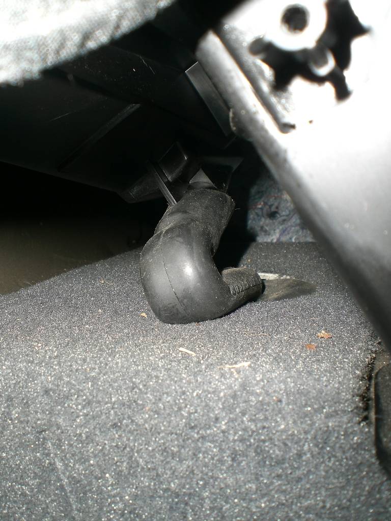

    Воняет кондей тухлятиной, понятно , что нужно чистить.Есть баллон пенного очистителя и освежителя. Вот только не понятно куда задувать пену?
    В сливное отверстие конденсата или в центральную  решётку вохдуховода, в инете инфа разная.
    Нужно ли снимать салонный фильтр при этой операции.

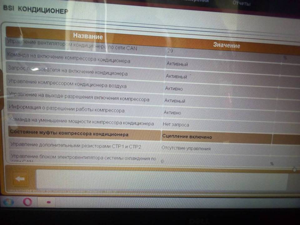

    Всем привет! Стал плохо работать кондиционер. Думаю, надо заправить.
    У заправщиков показала объем 380 гр при норме 450. Т.е. дело не в количестве хладагента.
    При включении кондиционера муфта срабатывает, компрессор работает.
    Давление в системе поднимается. При достижении какого-то значения компрессор отключается. и давление начинает медленно падать.
    Заправщик сказал, что давление очень высокое в системе. Вентилятор при этом не крутится. Температура ОЖ была 70град.
    Есть ДиагБокс. Подскажите, типичная ли это неисправность, куда рыть?
    И какие параметры посмотреть на диагностике.
    Должен ли включаться вентилятор при включении кондиционера?
    Двигатель на ХХ. Температура ОЖ 70град.
    0
    Разбирайся с вентилятором (ищи по нему ошибки, может сгорела релюшка и т.д), поэтому и отключается компрессор, что вентилятор молчит. На трассу выскочь и на скорости включи кондер, будешь приятно удивлён)) - холодному воздуху! А заправщик полный мудила, знает только видно какие кнопки для заправки на станции нажимать! А должен был сказать, что бы решали проблему с вентилятором, так как он "регулирует" давление в системе.
    1
    От тут Андрей согласен почти полностью ))) Оговорка лишь в том, что давлением вентилятор не управляет, а лишь охлаждает конденсор. Я думаю, что с Сергеем решим проблему ))) Тем более направление тоже знаем. Я ему предложил подкинуть диагностику и глянуть ошибки по машине. Там и будет подсказка.
    0
    Макс, я образно про управление давлением)). Охлаждает - соответственно и давление меньше))! У меня на 406 было такое, стоял у меня вентилятор с мозгами , тоже кондер врубался и по давлению вырубался. А дело оказалось в щетках, сломана одна была. Щеки новые перепаял, все заработало.
    2

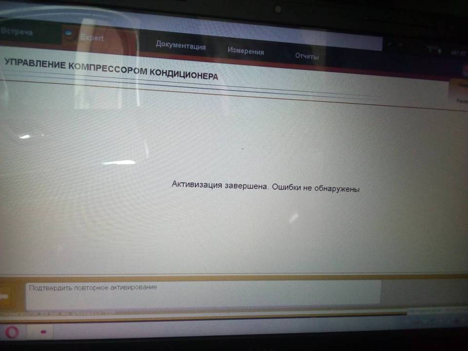

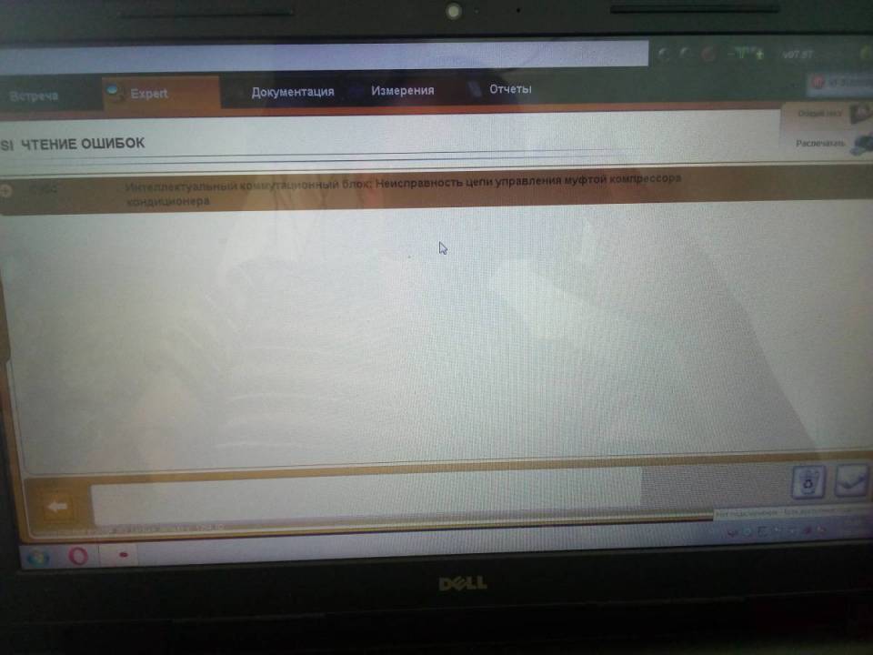

    Ну шо ))) Диагностика сделана, ошибок нет )) Тест мотовентиляторной группы проходит без ошибок как низкой скорости вентилятора, так и большой. Одно НО. Вентилятор при этом не крутится, что говорит о проблеме именно в нем, так до него вся электрика отрабатывает без проблем.
    0
    Вот чет мне подсказывает , что проблемка именно в двигателе, который на вентиляторе)! И вот чет грешу я на щетки! Я у себя его разбирал, не обошлось без грубой силы, потом ставил все на силиконовый герметик.
    2
