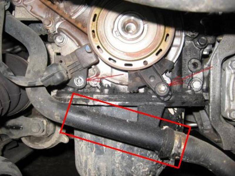

    Есть соображения откуда попадает масло на патрубок (обвел красным)? Я думал, что это передний сальник к/вала, но по фотографиям видно, что он не при чем. Неприятно что разбухает резина перед хомутом, у меня картина 1:1.
