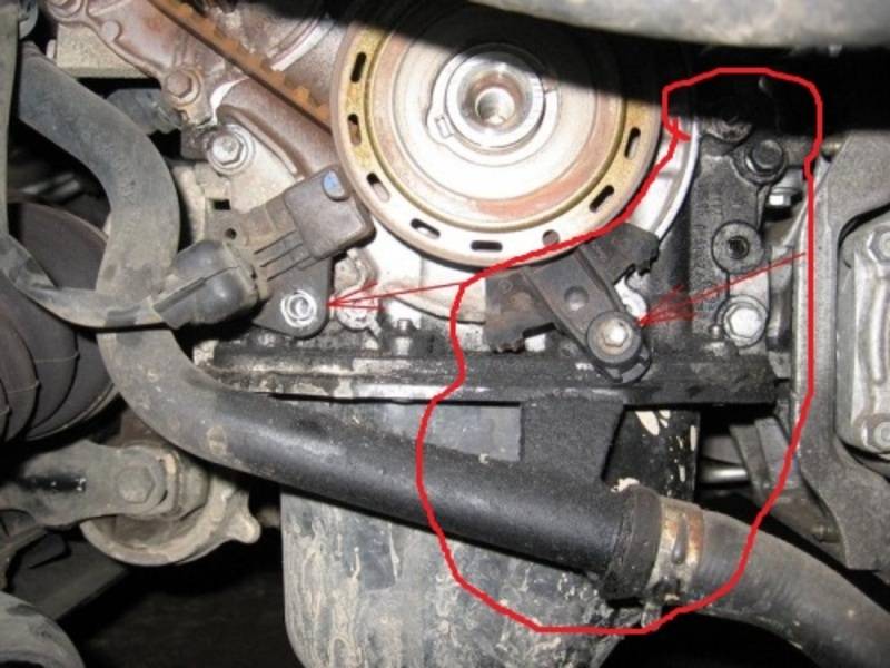

    Всем привет. у меня такая же беда. перескочил ремень . сломало рокера 4 штуки. надорвался ремень. все заменил. натянул ремень на стопорах. собрал все и перед пуском мотора вытянул ста пора. машинка поехала. вроде все нормально. но когда доешь нагрузку мотору. то есть разгоняюсь на 3 передачи до 90 идет отсечка. то есть торможение мотором происходит. перестает работать круиз. комп выдает ошибку . резкое изменение  частоты вращения валов. короче нет синхронизации. менял два раза ремень. датчик распредвала. и ничего не помогает. все происходит на активной езде. помогите плиз. уже и не знаю что делать.
    у меня  307 sw 2.0 HDI 107 лошадей
    остаеться поменять только датчик коленвалаю . хотя говорят что без него не заводиться машина

    Проверить и перепроверить метки...
    0
    Ага, и датчик распредвала выставить нормально.
    0
    Я же написал. что стопорил распредвал с колен валом .потом натягивал. а после того как зажал шкив на маховике убирал ста пора убирал.. машина едит быстро расход при активной езде 7 литров по городу. мотора не слышно почти. тут все нормально. где то что то по электрике.
    Объясни мне как правильно выставить его. я читал что его как то выставляют. но не нашел как.

    Я в грм уже раз 10 лазил. перепроверял. второй ремень поменял. И для примера . у моего мастера с работы. он мой начальник. тоже пежо как у меня. я ему 2-е недели назад менял ремень  и все нормально.
    тут не в механике дело. мне кажеться.

    я с крин выше скинул. там видно. в строке что синхронизация есть. газуешь до 5 тысяч оборотов в нейтральном положении. ошибка не выскакивает в диагностике.

    Я про датчик не подскажу. Но (как вариант) может на коленвалу шестерня "гуляет".

    Зазор между датчиком распредвала и мишенью на шестерне 1,2 мм. (без учета установочного шипа, если он еще сохранился). Этот шип ( если датчик новый) имеет высоту именно 1, 2 мм.  Это сделано для того, чтобы при  установке нового датчика не мудохаться, а просто  при установке легонько упереться этим шипом  в мишень и зафиксировать датчик.  Проверяйте все, в т.ч.  правильность установки ГРМ . Я бы начал с того, что проверил работу датчика коленвала. Они могут подкидывать разные неприятные сюрпризы.
    0
    Спасибо большое. я про это не знал. а шип на месте. это точно. и я его не упирал до упора . я как бы оставлял зазор. получается вот где ошибка моя. завтра попробую все исправить  а как проверить тогда датчик колен вала. он ведь не звониться тестером как датчик распредвала.

    Проверить виноват ли датчик распредвала, в ограничении оборотов, можно сняв датчик, после запуска и проехать без него.  Но возможно причина в другом, на нейтралке сброса нет? При скорости 90, обороты на 3-й передаче за 3000 (никогда даже на 406, а она куда тяжелее не делал таких финтов) возможен (чисто мое предположение) сброс оборотов ЭБУ по сравнении числа оборотов с показаниями датчика скорости. В описании бошевской системы управления дизелей типа HDI такая функция предусмотрена. Максимальный крутящий момент Вашего дизеля в пределах 2000, надеюсь нет смысла объяснять что это значит. Проверьте на 5-й, будет ли сброс при 4000, больше боюсь разогнаться на наших дорогах не получится.

    у меня когда ехал с Минска домой на 5й на скорости 110 отсекала. поставил татчик до упора . пимпочка на месте была. после работы попробую.

    проехал сегодня на 4 передачи и на пятой. отсекает на скорости 100 км. не зависимо от оборотов. ездил к другу на диагностику. он сказал что у меня подсос воздуха. расходомер показывает 5оо на холостых. или сам расходомер. не исправен. хотя у меня егр отключен программно и мне сказали что 500 это нормально. друг сказал что должно быть  290.   Пойду проверю трубки вакуумные.
    у меня егр удален но заглушка не стоит. может из за этого быть проблемы.

    установил по написанному выше датчик распредвала. проверил аквариумные трубки. они оказались целыми. поднял егр и положил глухую прокладку. расходомер показывает 500 воздуха. машина стала еще динамичнее. поехал на трассу разогнал  ее ровно до 100 км.ч и отсечка. на любой передачи. на холостых оборотах мjтор кручу до 4500 оборотах и мотор начинает кол басить. что это такое. неужели ни кто не знает.
