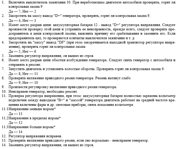

На холостых оборотах ( . Подскажите, пожалуйста, как проверить натяжение ремня генератора и работу генератора. Peugeot 806, двигатель XU10 8 клапанов бензин, с кондиционером.
у меня также на холостых загорается лампочка, сажусь делаю пару прогазовок (не более 2000) - гаснет... последнее время загорается на ходу и не гаснет. Глушу/завожу - не горит. Снимал генератор: Щетки хорошие, медный коллектор как новый. дальше буду подключать комп и ждать нужный "момент"..., как разберусь - напишу
