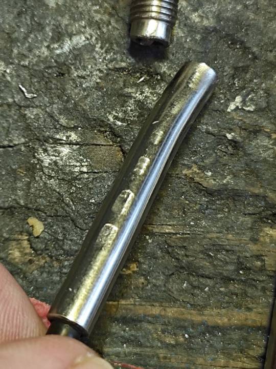

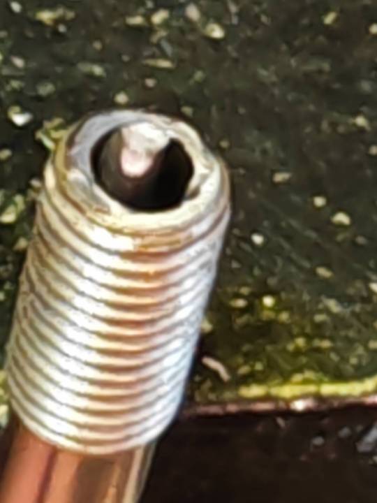

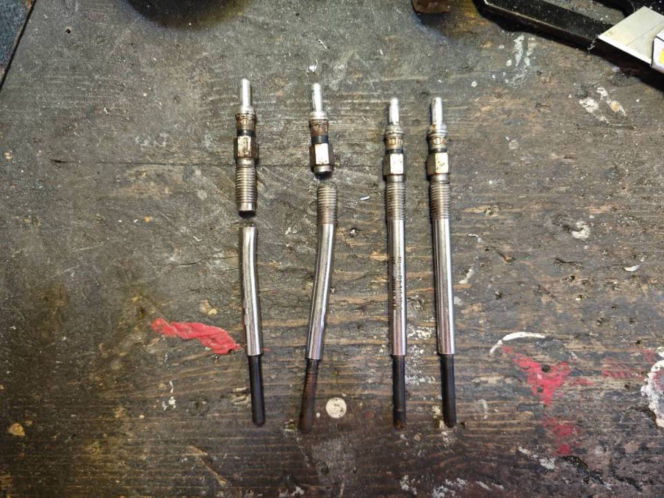

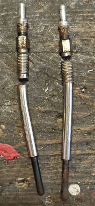

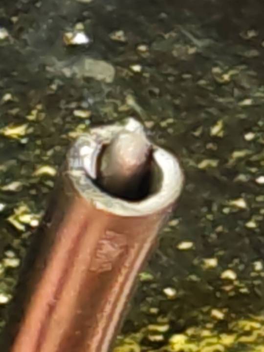

fentitol Опубликовано 3 сентября, 2024 Жалоба Поделиться Опубликовано 3 сентября, 2024 Здравствуйте. Троил двигатель, поменяли мне свечи. Сказали, что две свечи при выкручивании сломались. Цена работы по замене свечей изза этого у мастера выросла в два раза. Изучив сломанные свечи, я не увидел ни следов от экстрактора, ни следов высверливания. Свечи почему то погнутые, есть какие то следы от сдавливания на основании сломанных свечей. Одна свеча почему то обломана ниже резьбы. Сложилось впечатление, что выкрутились они без проблем, далее их во чтото зажали, гнули пока они не сломались. Если кто очень хорошо разбирается, поделитесь вашим мнением, спасибо Ссылка на комментарий Поделиться на другие сайты Поделиться
Димыч. Опубликовано 4 сентября, 2024 Жалоба Поделиться Опубликовано 4 сентября, 2024 Скорее всего, выкрутились они без проблем. Ссылка на комментарий Поделиться на другие сайты Поделиться
fentitol Опубликовано 6 сентября, 2024 Автор Жалоба Поделиться Опубликовано 6 сентября, 2024 Видно, что чем то были зажаты в основании, но это не следы от тисков. Изначально я думал, что их зажали в тиски и сломали. Сейчас думаю, что снимали ГБЦ, выкручивали их снизу. Поговорить со слесарем не удалось, он по характеру му##к, обиделся как маленький мальчик и начал бубнеть себе под нос "да, в тиски зажал и сломал". Ничего пояснять не стал, деньги забрал по тарифу в два с половиной раза больше и "убежал". В общем интересно, именно, мнение специалиста. Хочется определиться со слесарем, он мошенник или обидчивый мальчик. Ссылка на комментарий Поделиться на другие сайты Поделиться
Димыч. Опубликовано 6 сентября, 2024 Жалоба Поделиться Опубликовано 6 сентября, 2024 ГБЦ смысла снимать нет. Следы на свечах можно оставить только уже на снятых свечах. Мошенник. Ссылка на комментарий Поделиться на другие сайты Поделиться
